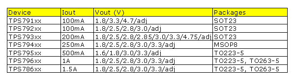

Texas Instruments объявила три новых семейства регуляторов с низким падением напряжения (LDO), которые имеют низкий шум, высокий уровень подавления пульсаций в линии (PSRR) и малое время отклика для питания чувствительных аналоговых устройств, таких как RF приемники и передатчики, генераторы с управлением напряжением (VCO) и аудио усилителей. Новые LDO регуляторы поддерживают выходные токи в диапазоне 500mA, 1A и 1.5A для питания таких устройств как Bluetooth цифровые камеры и КПК, а также других устройств, использующих 5В или 3,3В напряжения питания.
TPS795, TPS796, TPS786

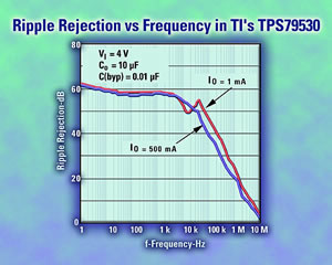

Характеристики PSRR обеспечивают до 53дБ подавление при 10КГц частоте, ультранизкий выходной шум (33µВ в диапазоне 100Гц-100КГц) и малое время реакции. Кроме этого, в выключенном режиме ток, потребляемый от источника питания, снижается до 1µА, что позволить продлить жизнь батарей в переносных устройствах.
TPS795xx, TPS796xx и TPS786xx семейства имеют настройку выходного напряжения в диапазоне от 1,2В до 5,5В. BiCMOS техпроцесс позволяет TI получать низкое падение напряжения 250мВ при токе 1А, что делает новые регуляторы подходящими для пост-регуляции в импульсных блоках питания.
Наличие устройств
TPS795xx, TPS796xx и TPS786xx семейства уже доступны в больших партиях как у самой TI, так и у авторизированных дистрибьюторов. Устройства выпускаются в SOT223-5 и 5-выводном DDPAK корпусах. В партиях от 1000 шт. TPS795xx устройства в SOT223-5 корпусе стоят $0,96, TPS796xx - $1.04 и TPS786xx - $1.28.
