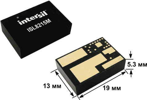

ISL8215M представляет собой законченный DC/DC преобразователь, содержащий внутри одного герметичного корпуса контроллер, силовые MOSFET, дроссель и пассивные компоненты. Запатентованный Intersil корпус модуля с однослойной проводящей подложкой, обладающий непревзойденными электрическими и тепловыми характеристиками, снижает индуктивность выводов и отводит тепло непосредственно в системную плату. Компоненты ISL8215M монтируются на медной выводной рамке, позволяющей модулю при полной нагрузке работать без воздушного охлаждения или теплоотводов и еще больше сократить размеры и цену конечного решения.

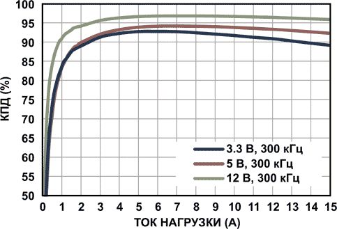

Зависимость КПД ISL8215M от тока нагрузки
Зависимость КПД ISL8215M от тока нагрузки.

Силовой модуль ISL8215M выпускается в корпусе HAD с размерами 19 мм × 13 мм × 5.3 мм, и в партиях из 1000 приборов продается по цене $13.90 за штуку. Оценочную плату ISL8215MEVAL1Z можно приобрести за $69.

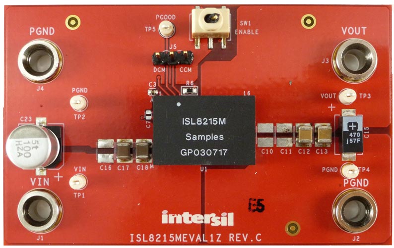

Оценочная плата ISL8215MEVAL1Z
Оценочная плата ISL8215MEVAL1Z.
