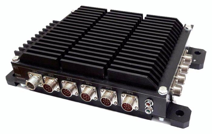

Объединенный холдинг «Росэлектроника» (входит в госкорпорацию «Ростех») впервые представил компактный вычислительный модуль на основе микропроцессора «Эльбрус», предназначенный для использования на стратегически важных объектах энергетического комплекса.
Модуль выполнен в герметичном корпусе с промышленным уровнем защиты. Устройство также защищено на аппаратном и программном уровнях от хакерских атак и удаленных несанкционированных вмешательств в работу промышленных систем.

Модуль выполнен на отечественной микроэлектронной базе и работает под управлением российской операционной системы «Эльбрус». Модуль функционирует в качестве центра для сбора сигналов с различных датчиков на объектах энергетики.
Модуль сбора данных под управлением ОС «Эльбрус»
Модуль сбора данных под управлением ОС «Эльбрус».
Устройство консолидирует полученную информацию и далее передает ее на главный сервер, обеспечивая при этом необходимую ИТ-безопасность.
Модуль выполнен в герметичном металлическом корпусе промышленного образца. Устройство приспособлено к жестким условиям эксплуатации, обладает высокой производительностью при низком энергопотреблении.
Для обеспечения совместимости с широким списком промышленных датчиков и индустриальных систем, модуль оснащен большим количеством современных интерфейсов, включая скоростной порт Gigabit Ethernet, видеовыход, порты USB, промышленные последовательные интерфейсы RS-232 и RS-485/422.
