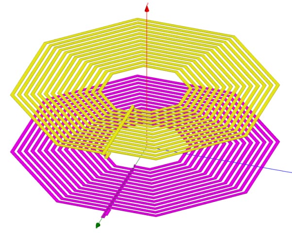

ОАО НПО «Физика» разработало микросборку гальванической развязки цифровых сигналов на планарных катушках. Микросборка предназначена для однонаправленной гальванической развязки двух цифровых сигналов асинхронных протоколов обмена данными. Микросборка получила наименование 2015ВВ024, опытные образцы микросборки готовы для заказа.
Физика - 2015ВВ024
В дальнейшем планируется расширение данной серии микросборок в направлениях повышения быстродействия, развязки сигналов и питания в одной микросборке, развязки приемника канала ARINC-429. По желанию потребителей, могут быть созданы микросборки для развязки и других интерфейсов, в том числе RS-485.

  • Так и не понял, чем эта микросборка лучше уже запущенной в производство линейки микросборок для CAN, RS-485 и передачи логических уровней. http://milandr.ru/products/
  • Тем, что она обеспечивает гальваническую развязку без использования дополнительных трансформаторов и пр.
  • у миландровских микросборок тоже трансформаторы внутри. Я же давал ссылку, посмотрите, например, 2011ВВ014. Единственное положительное отличие - у НПО Физика высота корпуса 3 мм, ширина 20,5, а у Миландра - 7,1 мм и 22 мм соответственно. Но временные параметры в 5 раз хуже.
