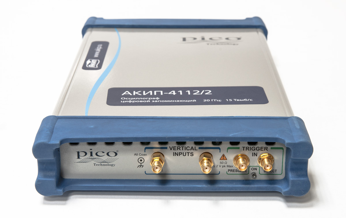

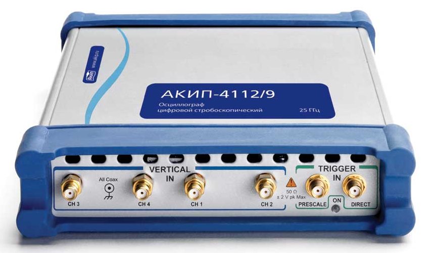

Серия стробоскопических USB-осциллографов АКИП-4112 пополнилась двумя новыми моделями АКИП-4112/8 и АКИП-4112/9 с максимальной полосой пропускания до 25 ГГц. Данная категория осциллографов ранее была представлена моделями с максимальной входной частотой 20 ГГц (св. об утверждении типа СИ № 62548-15).
АКИП-4112
Модели отличаются числом каналов: 2 канала - АКИП-4112/8, 4 канала – АКИП-4112/9.
Новинки используют технологию непрерывного последовательного сегментированного захвата данных с большой пропускной способностью по частоте, что обеспечивает высокую скорость выборки. Ширина полосы пропускания 25 ГГц позволяет измерять переходные процессы и сигналы с длительностью нарастания фронта от 14.0 пс. Частота стробирования 1 МГц определяет скорость выборки для построения осциллограмм, глазковых диаграмм и гистограмм с использованием режим накопления отсчетов.
Стробоскопические USB-осциллографы серии АКИП-4112 предназначены для выполнения предварительных тестов на соответствие (Qualify), для поиска ошибок, проектирования и отладки высокоскоростных и широкополосных устройств, для тестирования протоколов 10 Gb Ethernet, SONET/ SDH, STM64 FEC1071, 10x интерфейсов Fibre Channel, InfiniBand и PCI Express.
USB-осциллографы АКИП-4112/8 и АКИП-4112/9 имеют встроенный генератор сигналов с минимальным интервалом между битами 4 нс при формировании сигналов псевдослучайной двоичной последовательности (ПСП/PRBS). В режиме формирования импульса обеспечивается минимальный период сигнала от 8 нс.
Основные технические характеристики:
  • Число каналов: 2 или 4;
  • Полоса пропускания 25 ГГц, время нарастания от 14.0 пс;
  • Максимальное временное разрешение 0.064 пс, джиттер < 2.0 пс скз + задержка 20 ppm;
  • Разрешение АЦП 16 бит, уровень собственных шумов < 2.0 мВскз;
  • Внешняя синхронизация: прямой вход до 2.5 ГГц, до 15 ГГц с делителем частоты;
  • Максимальная частота стробирования 1 МГц, максимальный объем памяти до 32 кБ на канал;
  • Встроенный генератор сигналов: импульс, ПСП (NRZ, RZ), fтакт. 500 МГц, выход синхросигнала;
  • Широкий перечень автоматических измерений (включая измерение параметров «глазковых» диаграмм (NRZ и RZ, джиттер и др.);
  • Математические функции, включая быстрое преобразование Фурье в 2-х каналах;
  • Построение глазковых диаграмм, гистограмм, автоматизированный тест сигнала по «маске» (167 предустановленных шаблонов);
  • Программное обеспечение PicoSample 3 с поддержкой ОС: Windows XP (SP2) / Vista / 7 / 8/ 10 (32/64 бит).
