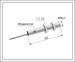

ВБ21.08М.52.3.1.1.К (встраиваемый, 3 мм, pnp, NO)
ВБ22.08М.52.4.1.1.К (не встраиваемый, 4 мм, pnp, NO)
ВБ21.08М.52.3.1.1.К ВБ22.08М.52.3.1.1.К

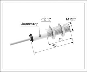

ВБ21.12М.55.4.1.1.К (встраиваемый, 4 мм, pnp, NO)
ВБ22.12М.55.8.1.1.К (не встраиваемый, 8 мм, pnp, NO)
ВБ21.12М.55.4.1.1.К

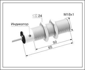

ВБ21.18М.65.10.1.1.К (встраиваемый, 10 мм, pnp, NO)
ВБ22.18М.65.16.1.1.К (не встраиваемый, 16 мм, pnp, NO)
