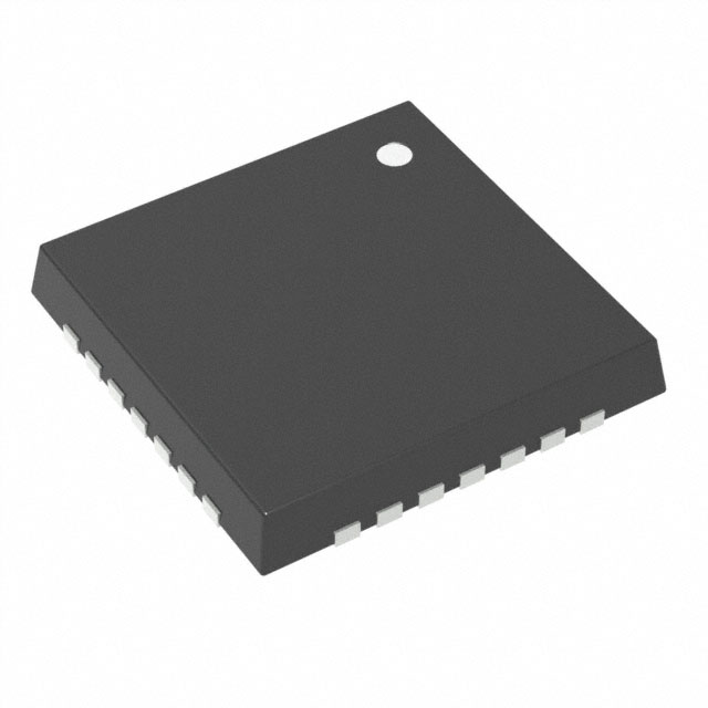

CML Microcircuits объявила о создании новой линейки радиочастотных усилителей мощности.
Первым продуктом этого семейства стала микросхема трехкаскадного широкополосного усилителя мощности CMX901, отличающаяся большим усилением и высокой эффективностью в полосе частот от 130 МГц до 950 МГц. Усилитель идеально подходит для радиоприложений диапазона УКВ/УВЧ, таких как модули каналов передачи данных, средства судовой УКВ связи и устройства записи/считывания RFID меток в системах промышленного Интернета вещей. Высокий КПД суммирования мощности отвечает требованиям приложений с батарейным питанием.
CML Microcircuits - CMX901
Первый и второй каскады усилителя работают в режимах классов A и AB, соответственно, а третий каскад – в режиме класса C, обеспечивающем максимальный КПД.
Согласование входных и выходных цепей реализуется с помощью внешних компонентов, что позволяет достичь максимальных значений мощности и КПД на любой требуемой рабочей частоте.
Оценочный набор для микросхемы CMX901
Оценочный набор для микросхемы CMX901.
CMX901 выпускаются в миниатюрных 28-выводных корпусах WQFN размером 5 мм × 5 мм с низким тепловым сопротивлением и идеально подходят для компактных приложений.
