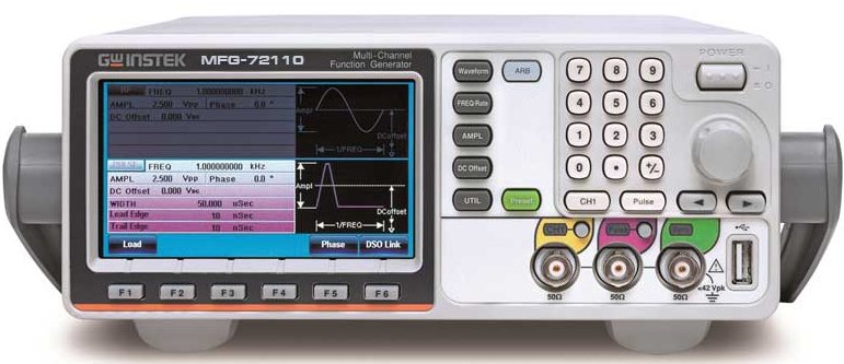

Компания GW Instek (Тайвань) анонсировала выпуск новой серии многоканальных и многофункциональных генераторов сигналов MFG-72000 из 6 моделей (Таблица № 1), которая включает модели начального уровня и группу максимально функционально насыщенных генераторов (с индексами M, MA, MF, MR).
MFG-72000
Генераторы серии MFG-72000 имеют следующие выходные каналы: один выход функционального генератора (ФГ) в диапазоне до 10 /20 /30 /60 МГц (в зависимости от модели) и режимом формирования сигнала произвольной формы (СПФ); 1 выход генератора импульсов (ГИ) частотой до 25 МГц; выход ВЧ сигнала с максимальной частотой до 160 /320 МГц (MFG-72160MF/ MFG-72160MR). Одна из моделей оснащена выходным усилителем мощности (MFG-72120MA). Все генераторы, кроме моделей MFG-72110 (10 МГц) и MFG-72120 (20 МГц) в стандартной комплектации обеспечивают модуляцию сигналов AM/ FM, PM, FSK, PWM, функцию качания (ГКЧ), пакетный режим (Burst), встроенный частотомер до 150 МГц, имеют развернутое меню синхронизации и запуска.

Как видно из таблицы, старшие модели в серии имеют три выходных канала, в каждом из которых реализованы различные функциональные возможности.
Канал 1 обеспечивает выдачу сигналов специальной формы (66 видов), либо сигналов произвольной формы:
  • диапазон частот до 60 МГц,
  • амплитуда 10 Впик на нагрузке 50 Ом,
  • частота дискретизации 200 МГц
  • память для формирования СПФ 16К
  • ЦАП 14 бит
Канал 2 – генератор импульсов:
  • диапазон часто до 25 МГц,
  • амплитуда 1 мВ…2.5 Впик на нагрузке 50 Ом,
  • постоянное смещение до ±1 В пик
  • длительность импульсов 20 нс… 999.9 с,
  • время нарастания/спада 10 нс…20 с
  • регулируемая скважность 0.01%...99.99%.
Канал 3 – генератор ВЧ сигналов и СПФ:
  • диапазон частот до 320 МГц,
  • амплитуда 1 мВ…1 Впик на нагрузке 50 Ом,
Одна из моделей (MFG-72120MA) имеет встроенный усилитель мощности, который предназначен для работы в аудио диапазоне.
  • диапазон 0 Гц -100 кГц,
  • усиление 20 дБ,
  • Pвых до 20 Вт (@ 8 Ом/ для прямоуг.), макс. Iвых 1.6 А/ Uвых 12.5В,
  • входной импеданс 10 кОм.
Встроенный частотомер:
  • диапазон частот 5 Гц…150 МГц,
  • входной уровень 35 мВ…30 В скз,
  • разрешение АЦП – 8 бит.
Добавление в ряде моделей выхода синусоидальных ВЧ сигналов до 160/ 320 МГц (с поддержкой функции СПФ) существенно расширяет арсенал технических возможностей генератора как источника функциональных сигналов. Данный ВЧ выход обеспечивает поддержку режима качания частоты, различных видов модуляции AM/ FM, PM, FSK, SUM, PWM, а также такие цифровые типы как ASK (amplitude shift keying) амплитудная манипуляция (АМн) и PSK (phase-shift keying)- фазовая манипуляция (ФМн).
Все модели в серии MFG-72000 имеют усиленную изоляция между выходами с поддержкой режима объединения с источниками питания постоянного тока для увеличения амплитуды Uвых (AC-DC) до +42 В или -42 В.
В новинках предусмотрен интерфейс USB (2 -Host/ Device) для программирования и ДУ. Внутренняя память (запись/ вызов): для сигналов СПФ каждый 16 К точек (10 ячеек), а также 10 профилей настроек. Генераторы имеют цветной графический TFT дисплей (диагональ 11см).
