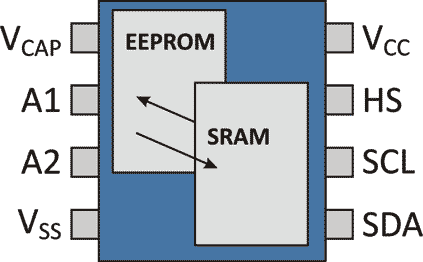

EERAM состоит из независимого статического ОЗУ (SRAM) и теневого резервного EEPROM, размещение которых на общем кристалле упрощает автоматическое восстановление содержимого SRAM при потере системного питания. EERAM обеспечивает мгновенную запись в произвольную ячейку без циклов задержки. Микросхемы семейства EERAM с интерфейсом I2C имеют емкость 4 Кбит и 16 Кбит и поставляются в стандартных 8-выводных корпусах SOIC, TSSOP и PDIP. Предлагаются варианты микросхем с напряжением питания 3.0 В и 5.0 В для промышленного и автомобильного диапазонов температур (–40 °C … 85 °C и –40 °C … 125 °C, соответственно).
Microchip - EERAM
Состоящее из двух хорошо знакомых и надежных запоминающих устройств – EEPROM и SRAM, – однокристальное EERAM предоставляет надежное и безотказное решение для хранения данных, которое, фактически, является самым дешевым энергонезависимым ОЗУ. Для безопасной перезаписи данных при пропадании напряжения EERAM не требуется внешняя батарея. Вместо нее подключается небольшой конденсатор, энергия которого используется для сохранения содержимого ОЗУ в EEPROM при потере системного питания.

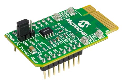

Оценочная плата EERAM
Оценочная плата EERAM (код для заказа ac500100).
