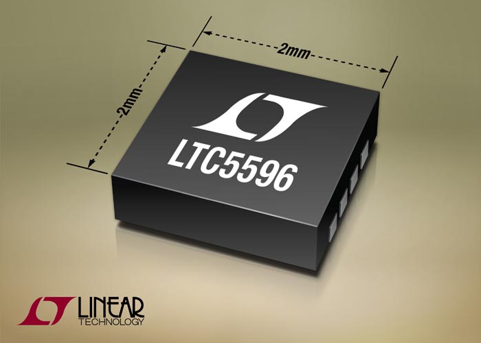

Linear Technology объявила о выпуске высокочастотного широкополосного детектора среднеквадратичной (RMS) мощности с большим динамическим диапазоном, обеспечивающего точное измерение истинной мощности модулированных и кодированных ВЧ и СВЧ сигналов. LTC5596 представляет результаты в простом в использовании линейно-логарифмическом масштабе 29 мВ/дБ для входных сигналов с уровнями от –37 дБм до –2 дБм с погрешностью менее ±1 дБ во всем рабочем диапазоне температур и частот от 200 МГц до беспрецедентного значения 30 ГГц. Кроме того, неравномерность частотной характеристики устройства в этой полосе частот не превышает ±1 дБ. Микросхема может использоваться и в более широком диапазоне от 100 МГц до 40 ГГц, однако при этом на крайних частотах слегка снизится точность измерений. Высокочастотный вход детектора имеет входной импеданс 50 Ом, согласованный для частот от 100 МГц до 40 ГГц, что существенно облегчает использование устройства в любой полосе полезного диапазона.

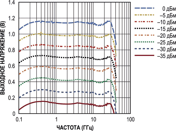

Зависимость выходного напряжения от частоты
Зависимость выходного напряжения от частоты.

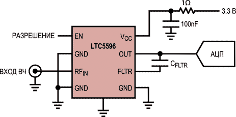

Для работы LTC5596 требуется источник питания 3.3 В, от которого микросхема потребляет номинальный ток 30 мА. Детектор имеет встроенную защиту от электростатических разрядов. При воздействии модели человеческого тела все выводы выдерживают разряды напряжением до 3500 В. По рабочему температурному диапазону детекторы делятся на две группы. Приборы промышленного исполнения (группа I) разработаны для диапазона температур корпуса от –40 °C до 105 °C. Для приложений, эксплуатируемых в условиях особо высоких температур, таких, например, как мощные ВЧ усилители, предлагается версия группы H, работающая при температуре корпуса от –40 °C до 125 °C. Приборы группы H проходят стопроцентное тестирование в полном диапазоне температур и имеют гарантированно низкий разброс основных параметров между компонентами. Оба устройства выпускаются в пластиковых 8-выводных корпусах DFN площадью 2 мм × 2 мм.
