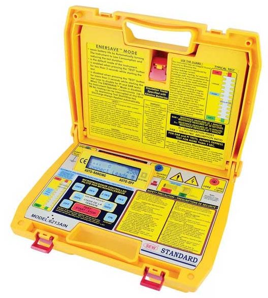

Компания Standard Electric Works Co. LTD (SEW, Тайвань) представляет новинки электроизмерительного оборудования: цифровой измерители сопротивления изоляции 6213A IN и кабельный тестер с функцией цифрового мультиметра 186 CB.
Standard Electric 6213A IN
Цифровой измеритель сопротивления изоляции 6213A IN предназначен для измерения сопротивления электрических кабелей и проводов, измерение коэффициентов DAR (абсорбции) и PI (поляризации) при постоянном напряжении и может быть использован для тестирования электрической изоляции материалов.
Особенностями измерителя 6213A IN являются:
  • Микропроцессорное управление (12 разрядный АЦП)
  • Измерение сопротивления изоляции постоянным напряжением до 10,000 В
  • Измерение коэффициентов DAR (абсорбции) и PI (поляризации)
  • Звуковой и текстовый индикаторы, предупреждающие о наличии опасного напряжения в подключаемой цепи
  • Система энергосбережения источников питания
  • Контроль состояния источников питания
  • Автоматический выбор пределов измерения
  • Автоматическое выключение питания
  • Линейная шкала, индицирующая нарастание / спад тестового напряжения
  • Автоматический разряд накопительного конденсатора
  • Индикация времени продолжительности теста
  • Автоматическая остановка теста в случае пробоя изоляции
  • Двухстрочный ЖК индикатор (2 × 16) с наклонным расположением
  • Ударопрочный корпус, высокие эргономические показатели

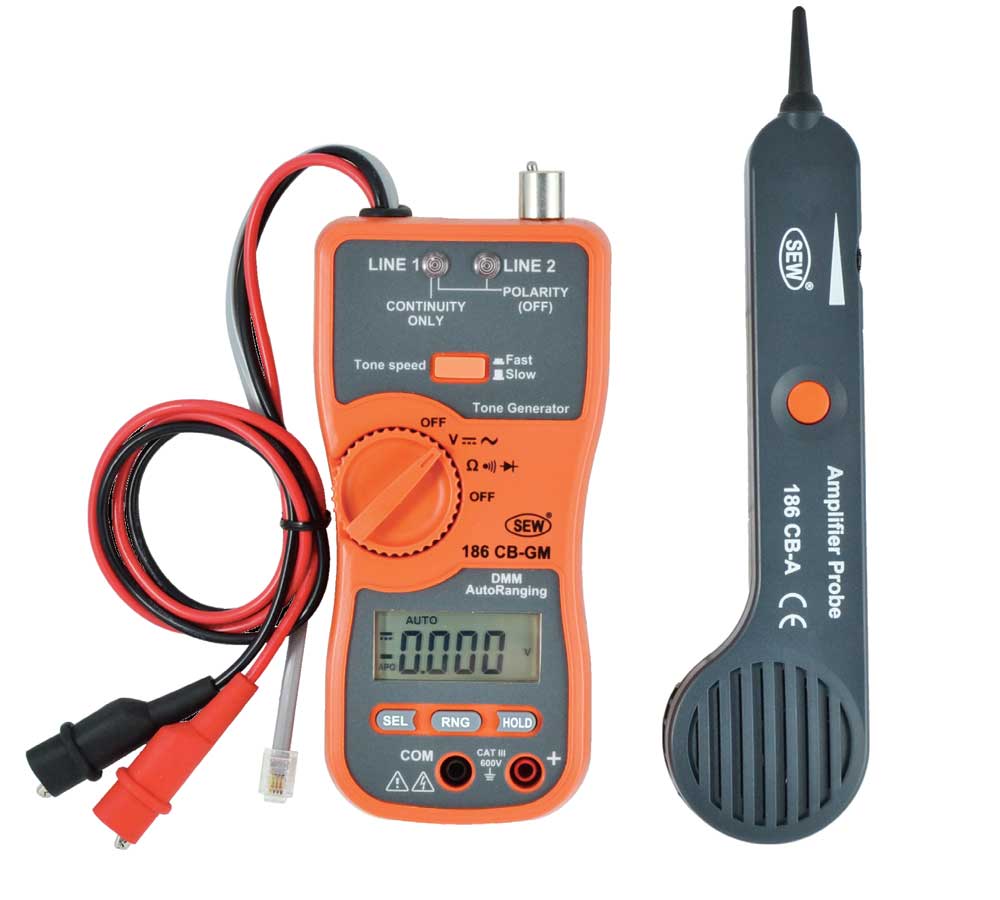

Измеритель 2 в 1: кабельный тестер и цифровой мультиметр с тоновым генератором 186 CB.
Кабельный тестер 186 CB предназначен для проверки телекоммуникационных систем и кабельных распределительных сетей, а так же для обнаружения проводов, «прозвонки» многожильных кабелей без нарушения изоляционной оболочки и гальванического контакта. Основным отличием от подобного класса приборов является наличие функции мультиметра с возможностью измерения постоянного напряжения до 1000 В, переменного напряжения до 750 В и сопротивления до 40 МОм.
Особенностями измерителя 186 CB являются:
  • 2 в 1: кабельный тестер, цифровой мультиметр
  • Поисковый комплект в составе: датчика с тональным генератором и усилителя-приёмника
  • Используется для проверки телекоммуникационных систем и кабельных распределительных сетей
  • Тесты непрерывности и полярности
  • Внутренний переключатель для выбора типа тонального сигнала (быстро/ медленно)
  • Подключение до 2-х тестируемых линий (линия 1/ линия 2) со светодиодной индикацией
  • Разъем для подключения наушников (усилитель-приемник)
  • Цифровой мультиметр: ЖК-дисплей 4 разряда (4000)
  • Измерение переменного (АСV) и пост. напряжения (DCV), сопротивления, испытание p-n переходов, проверка целостности цепи
