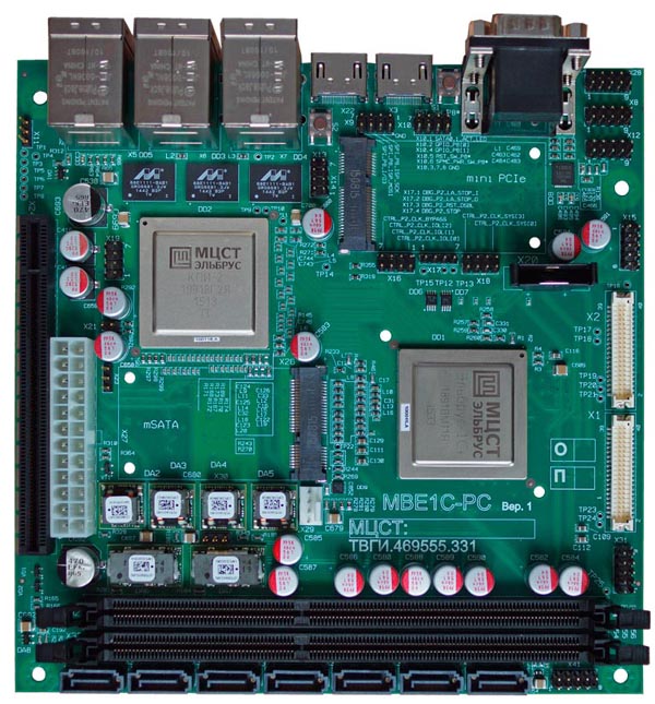

Плата разработчика MBE1C-PC представляет собой материнскую плату, выполненную в форм-факторе miniITХ (170 мм × 170 мм). На плате расположены микропроцессор Эльбрус-1С+ и южный мост КПИ-2 (микропроцессор Эльбрус-1С+ и южный мост КПИ-2 разработаны в АО "МЦСТ" при поддержке Минпромторга России). Разъемы DIMM обеспечивают подключение модулей DDR3 ECC к двум контроллерам памяти процессора. Для охлаждения процессора предусмотрены крепления для пассивного радиатора.
Компанией МЦСТ создана плата разработчика MBE1C-PC для новейшего микропроцессора Эльбрус-1С+
Вывод изображения с интегрированного 2D/3D видеоконтроллера возможен через разъёмы HDMI и LVDS на 2 независимых монитора.
Разведены следующие интерфейсы южного моста КПИ-2: PCI-Express 2.0 x16, PCI-Express 2.0 x 4 (для модулей miniPCI-E), 8 каналов SATA 3.0 (один из них в виде разъёма mSATA), 3 канала Gigabit Ethernet с поддержкой протокола IEEE1588, 8 каналов USB 2.0, 2 порта RS-232, многоканальный звук HD Audio, отладочные интерфейсы JTag.
Выпуском платы разработчика MBE1C-PC компания АО «МЦСТ» продолжает развитие линейки материнских плат для своих микропроцессоров: материнской платы MBE2S-PC (используется в ВК Эльбрус-401) для микропроцессора Эльбрус-4С и материнской платы МПУ-АТХ для микропроцессора МЦСТ R1000, которые также могут использоваться в качестве плат разработчиков.
Плата разработчика (developer board) – образец печатной платы, использующийся для демонстрации возможностей микропроцессора. Электрическая схема и топология платы разработчика (они называются также «референс-дизайн») передаются компаниям, желающим разработать для данного микропроцессора собственные проекты вычислительных модулей.
Референс-дизайны АО «МЦСТ» облегчают для разработчиков вычислительной техники внедрение отечественных микропроцессоров, дают им возможность использовать проверенную технологическую базу, способствуют процессам импортозамещения.
