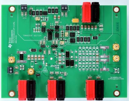

TPS7H3301-SP - оценочный модуль терминатора шины DDR
TPS7H3301-SP – оценочный модуль терминатора шины DDR.
