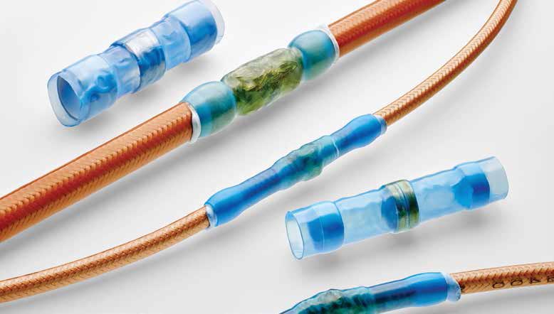

TE Connectivity (TE) представила соединители Raychem с согласованным импедансом для авиакосмических приложений. Разработанные в соответствии со стандартом MIL-PRF-32517, эти соединители решают проблему дорогостоящего снятия и замены поврежденного коаксиального кабеля, позволяя быстро и легко производить его ремонт без демонтажа, сохранив волновое сопротивление и другие электрические параметры системы.
TE Connectivity - Raychem
Коаксиальные кабели широко используются в авионике и авиакосмических системах, но до сих пор не существовало эффективного решения, позволяющего восстанавливать кабели, поврежденные в процессе эксплуатации. До настоящего времени любые поврежденные кабели внутри летательного аппарата отключались, извлекались и затем заменялись, что было и долго, и дорого.

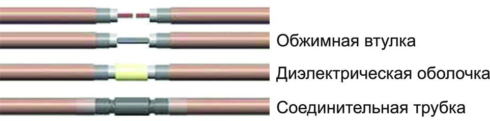

Новые соединители Raychem компании TE рассчитаны на жесткие условия эксплуатации в военных и коммерческих аэрокосмических приложениях и хорошо приспособлены к работе при экстремальных температурах, высоком уровне вибрации, сильных электромагнитных помехах и в коррозионных средах. Соединитель состоит из трех частей: шестигранной обжимной втулки для центрального проводника, диэлектрической оболочки, помогающей сохранить геометрию кабеля для контроля импеданса, а также термоусаживаемой соединительной трубки SolderShield, которая одновременно выполняет функции оконцовки экрана кабеля и герметизации соединения для защиты от воздействия окружающей среды.
