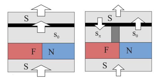

Схематическое изображение контакта.
S - сверхпроводник,
I - барьер,
F - феромагнетик,
N - нормальный металл,
заштрихованная область - потенциальный
барьер, возникающий в сверхпроводящей зоне.

Группа физиков из МФТИ и МГУ предложила кодировать данные в джозефсоновских ячейках в величине тока сверхпроводимости. Изучая контакты сверхпроводник-нормальный металл/ферромагнетик-сверхпроводник-барьер-сверхпроводник, ученые обнаружили, что при определенных продольных и поперечных размерах слоев система может иметь два минимума энергии, а значит находиться в одном из двух различных состояний. Эти два минимума можно использовать для записи данных — нулей и единиц.
