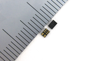

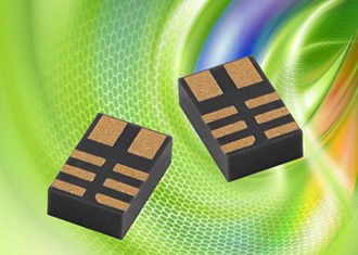

Torex - XCL223/XCL224Torex Semiconductor начала массовое производство DC/DC преобразователей XCL223/XCL224 семейства «micro DC/DC» с интегрированной катушкой индуктивности и управляющей микросхемой.
Это самые миниатюрные в мире преобразователи в классе приборов с выходными токами 0.4 А/0.7 А. Габаритные размеры новых устройств составляют всего 2.25 мм × 1.5 мм × 0.75 мм.

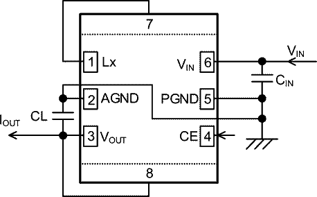

Типовая схема включения
Типовая схема включения.

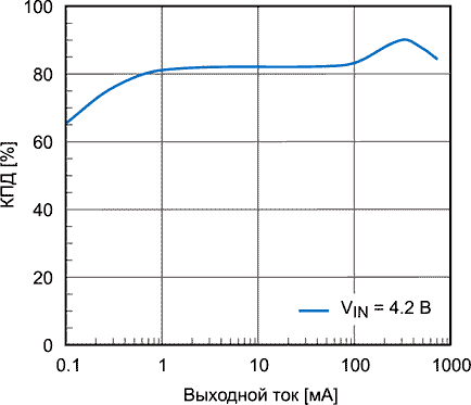

Зависимость КПД от тока нагрузки
Зависимость КПД от тока нагрузки.
