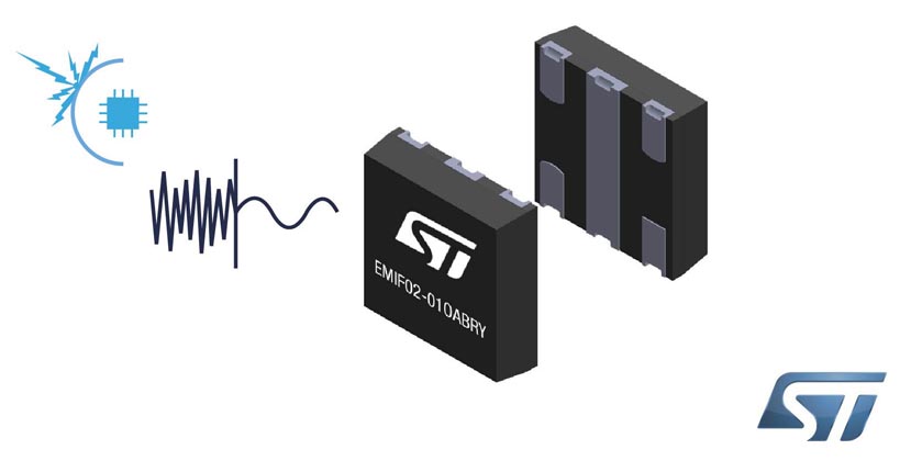

Компанией STMicroelectronics разработан высокоинтегрированный фильтр EMIF02-01OABRY для подавления радиопомех в автомобильных приложениях, использующих интерфейсы BroadR-Reach. Этот низкочастотный фильтр подавления электромагнитных помех содержит цепи защиты от бросков напряжения до 15 кВ в соответствии со стандартом ISO 10605, а также отвечает требованиям автомобильного стандарта AEC-Q101.
STMicroelectronics - EMIF02-01OABRY
До сих пор разработчики фильтров электромагнитных помех, совместимых со спецификацией BroadR-Reach, использовали дискретные компоненты. Вследствие значительного разброса параметров этих компонентов характеристики построенных на их основе дискретных цепей требуют дорогостоящей и трудоемкой точной настройки.
Предоставляя уже апробированное на реальных устройствах интегральное решение, фильтр EMIF02-01OABRY решает эту проблему, делая конечные приложения более компактными, а их разработку более быстрой. Во всем автомобильном диапазоне температур от –40 °C до +125 °C профиль затухания фильтра электромагнитных помех полностью соответствует требованиям BroadR-Reach, возвратные потери на частоте 60 МГц не превышают –20 дБ, а параметры компонентов линий 1 и 2 согласованы с точностью не хуже 1%.

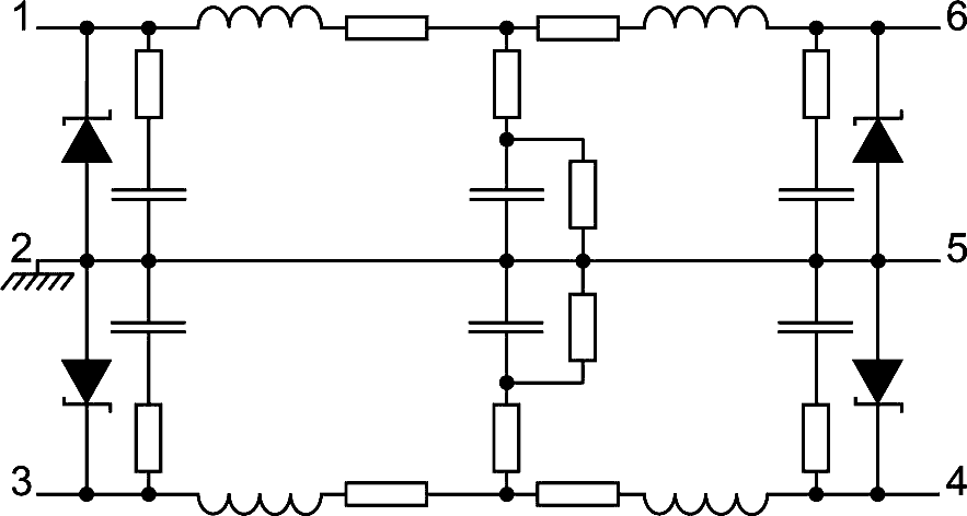

Эквивалентная схема EMIF02-01OABRY
Эквивалентная схема EMIF02-01OABRY.
