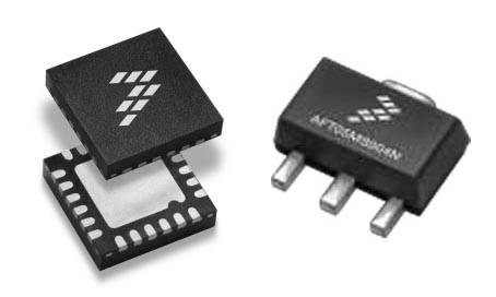

Компания Freescale представила два новых широкополосных радиочастотных усилителя мощности – LDMOS интегральное радиочастотное устройство Airfast AFIC901N и LDMOS транзистор AFT05MS003N. Приборы, рассчитанные на работу при напряжениях 3.6 В или 7.5 В, предназначены для приложений, где ключевыми требованиями являются увеличенная выходная мощность для расширения радиуса действия и высокий КПД для продления ресурса батарей.
Freescale - AFIC901N,  AFT05MS003N
Системы подвижной радиосвязи переходят от аналоговых к цифровым схемам модуляции, что обычно требует конструирования новой радиочастотной части устройства. Высокая эффективность новейших силовых радиочастотных компонентов Freescale позволяет OEM производителям средств наземной мобильной радиосвязи увеличивать время работы устройств с автономным питанием. Кроме того, высокий коэффициент усиления новых приборов дает возможность минимизировать стоимость конечного решения за счет сокращения количества используемых в схеме транзисторов. Разработчики радиоустройств могут ускорить выход на рынок своих продуктов, воспользовавшись предлагаемыми Freescale схемами базовых проектов.
Созданные Freescale интегральное радиочастотное LDMOS устройство Airfast AFIC901N и LDMOS транзистор AFT05MS003N предназначены для работы в широкой полосе частот от 136 до 941 МГц. Приборы, отличающиеся высокими значениями эффективности и коэффициентов усиления, выпускаются в компактных и легких формованных пластиковых корпусах. Их исключительно высокая устойчивость к рассогласованию нагрузки (КСВН > 65:1) позволяет создавать высоконадежные портативные радиостанции.
Всокочастотные LDMOS усилители мощности Freescale расширяют радиус действия и экономичность устройств производственной радиосвязи
Транзисторы хорошо приспособлены для совместного использования с микроконтроллерами Freescale в таких приложениях, как устройства автоматического снятия показаний электросчетчиков, работающие в диапазонах 169, 434 или 868 МГц, где при незначительных затратах они могут увеличить дальность радиосвязи. Кроме того, приборы идеально подходят для межмашинных коммуникаций (M2M) и SCADA-систем.
На частотах УКВ от 136 до 174 МГц двухкаскадный LDMOS усилитель AFIC901N может отдавать непрерывную выходную мощность 1 Вт при КПД равном 63% и усилении 30 дБ. Устройство выпускается в корпусе QFN размером 4 × 4 мм. Полной номинальной выходной мощности 30 дБм при входной мощности всего 0 дБм достаточно, чтобы разработчику не потребовался предварительный усилитель. Микросхема AFIC901N сконструирована так, что входное, выходное, а так же межкаскадное согласование выполняется внешними цепями. Это дает разработчикам возможность заменой лишь нескольких дискретных компонентов на плате гибко оптимизировать свои устройства под конкретные системные требования, в частности, под выбранный частотный диапазон.
AFT05MS003N рассчитан на непрерывную выходную мощность 3 Вт. Транзистор может усиливать сигналы в полосе частот 136 … 941 МГц, причем в диапазоне УКВ его усиление равно 17 дБ, а КПД – 67%. Прибор герметизируется в пластмассовый формованный корпус SOT-89. Новые транзисторы дополняют семейство устройств Freescale с рабочим напряжением 7.5 … 12.5 В, предназначенных для мобильных и M2M радио приложений с выходной мощностью от 1 до 75 Вт.
