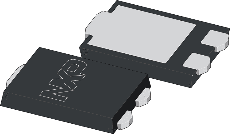

NXP начала производство своих первых выпрямительных диодов Шоттки средней мощности, изготовленных по технологии Trench. Приборы PMEG45T15EPD выпускаются в корпусе CFP15 FlatPower (SOT1289). Благодаря использованию технологии Trench обратный ток диодов удалось снизить до исключительно низкого значения 30 мкА. При этом падение напряжения осталось примерно таким же, как у приборов, изготавливаемых по планарной технологии. Максимально допустимое обратное напряжение составляет 45 В, а средний прямой ток – 15 А.

Выпрямитель опрессовывается в ультратонкий корпус CFP15 высотой всего 0.78 мм с прижимными контактами кристалла (clip bonding) и большой теплоотводящей поверхностью. Прибор работоспособен до температуры 150 °C. Такая совокупность характеристик идеально подходит для таких приложений, как высокоэффективные маломощные адаптеры, в особенности, работающие при высоких температурах.
Основанные на технологии Trench новые диоды расширяют семейство разработанных ранее планарных диодов Шоттки средней мощности в корпусах CFP15. Дальнейшее пополнение семейства диодов Trench произойдет в ближайшее время, когда NXP выпустит свой первый прибор, рассчитанный на использование в устройствах автоэлектроники.
Ключевые особенности и преимущества
  • Средний прямой ток: не более 15 А
  • Обратное напряжение: не более 45 В
  • Низкое прямое напряжение: типовое значение 480 мВ при токе 15 А
  • Низкий ток утечки, обеспечиваемый технологией Trench MEGA Schottky: 30 мкА (типовое значение) при напряжении 45 В
  • Пружинный прижим элементов выводной рамки к кристаллу (clip bonding) и большой теплоотвод увеличивают допустимую мощность рассеивания
  • Миниатюрный и плоский пластиковый корпус для поверхностного монтажа: типовая высота 0.78 мм
Основные области применения
  • Высокоэффективное DC/DC преобразование
  • Импульсные источники питания
  • Защита от неправильной полярности включения
  • Приложения с низким потреблением мощности
