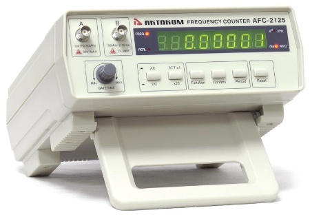

Компания Актаком представляет новую модель универсального частотомера AFC-2125.
Актаком AFC-2125
Новый частотомер AFC-2125 имеет два изолированных входа. Один (CHA) - низкочастотный с входным импедансом 1 МОм, другой (CHB)- для проведения высокочастотных измерений на импедансе 50 Ом. Благодаря этому можно прибор позволяет проводить следуюшие измерения частоты:
  • по входу CHA - от 0,01 Гц до 50 МГц;
  • по входу CHB - от 50 МГц до 2.4 ГГц.
Несмотря на свою простоту и экономную цену новый частотомер имеет довольно высокую стабильность опорного генератора (±0,003 ppm/сек, долгосрочная: ±20 ppm/месяц). Для выбора оптимального сочетания скорости измерения и точности показаний пользователь может плавно установить время измерения в диапазоне от 100 мс до 10 с. Ухудшение точности показаний, вызванное изменением температуры уменьшается за счет применения в приборе встроенной схемы температурной компенсации. Измеренные данные отображаются на восьмиразрядном светодиодном дисплее.
Прибор имеет простое управление, небольшие весо-габаритные параметры и компактное исполнение. Благодаря сочетанию невысокой цены и неплохих технических характеристик универсальный частотомер Актаком AFC-2125 является идеальным выбором для радиолюбителей, образовательных учреждений и организаций с небольшим бюджетом.
