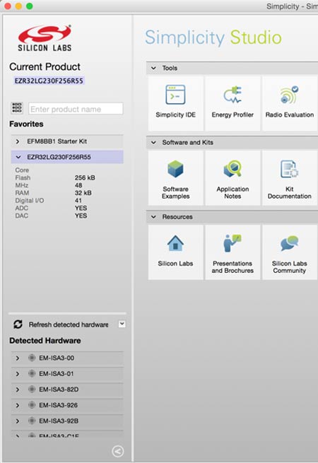

Семейство Happy Gecko поддерживается платформой разработки Simplicity Studio компании Silicon Labls, упрощающей создание микромощных продуктов. Компонент Simplicity Energy Profiler предназначен для профилирования энергопотребления в реальном времени и отладки кода. Simplicity Battery Estimator, основываясь на профиле приложения, режимах экономии энергии и используемой периферии, вычисляет ожидаемый остаток заряда батареи. Simplicity Configurator предоставляет визуальный интерфейс для конфигурирования выводов микроконтроллера и автоматически генерирует код инициализации. Код, написанный для других микроконтроллеров семейства EFM32, может использоваться в приложениях Happy Gecko.
 Платформа разработки Simplicity Studio
Платформа разработки Simplicity Studio.

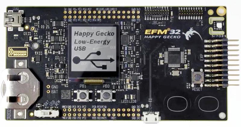

Чтобы сократить разработчикам путь от идеи до конечного продукта, семейство Happy Gecko поддерживается экосистемой ARM mbed, которая включает в себя новые программные интерфейсы управления питанием, разработанные совместно Silicon Labs и ARM. Эти энергоэффективные встроенные интерфейсы (mbed API), созданные для разработки приложений с низким энергопотреблением, позволяют быстро создавать прототипы устройств Интернета вещей с жесткими требованиями по мощности потребления. ARM mbed API, работая на микроконтроллерах EFM32, автоматически выбирают оптимальный режим ожидания, учитывая количество используемых периферийных блоков, и, тем самым, значительно уменьшают общий расход энергии на системном уровне. Разработан поддерживающий платформу ARM mbed стартовый набор Happy Gecko. Silicon Labs также запустила поддержку ARM mbed для микропроцессоров Leopard, Giant, Wonder и Zero Gecko.
 Стартовый набор Happy Gecko SLSTK3400A
Стартовый набор Happy Gecko SLSTK3400A.
