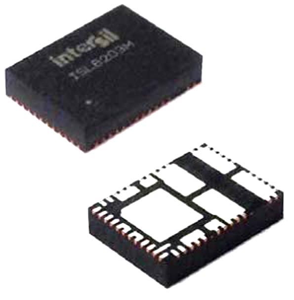

Intersil Corporation анонсировала выпуск нового модуля ISL8203M – двухканального понижающего DC/DC регулятора, разработанного для упрощения конструкций источников питания ПЛИС, ASIC, микропроцессоров, ЦПОС и других локализованных к нагрузке преобразователей напряжения, используемых в коммуникационном, измерительном и промышленном оборудовании. Максимальный выходной ток каждого канала равен 3 А, однако при параллельном объединении выходов модуль позволяет создать одноканальный преобразователь с током 6 А. Компактные устройства размером 9.0 × 6.5 × 1.83 мм с лучшим в отрасли КПД, достигающим 95%, обеспечат разработчиков источников питания высококачественным и простым в использовании средством конструирования маломощных низковольтных приложений.
Intersil - ISL8203M
ISL8203M является законченной системой питания в герметизированном модуле, содержащей ШИМ-контроллер, синхронные ключевые MOSFET, индуктивности и пассивные компоненты, позволяющей конструировать источники питания с входным напряжением от 2.85 В до 6 В. Выходное напряжение модуля регулируется в диапазоне от 0.8 В до 5 В, при этом устройство может служить основой либо одного 6-амперного, либо двух 3-амперных источников питания.
Имеющий лучшее в своем классе тепловое сопротивление 15 °C/Вт, высокоэффективный модуль ISL8203M может отдавать ток 6 А при температуре 85° C без необходимости использования теплоотводов или вентиляторов. В ISL8203M реализована запатентованная Intersil усовершенствованная технология корпусирования, обеспечивающая высокую плотность мощности и лучшие в отрасли тепловые характеристики, позволяющие модулю работать при полной нагрузке во всем диапазоне температур. Дополнительная надежность силового модуля обеспечивается встроенной защитой от перегрева и перегрузки по току, а также цепью блокировки при пониженном входном напряжении.

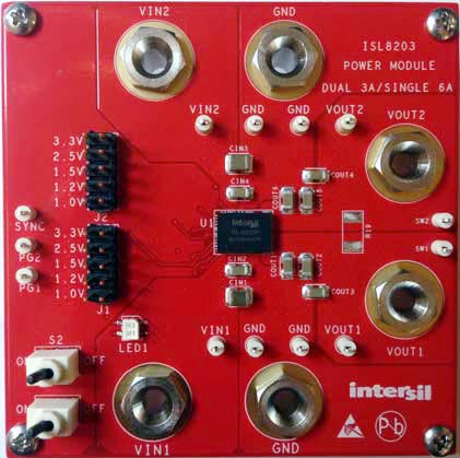

Оценочная плата ISL8203MEVAL2Z
Оценочная плата ISL8203MEVAL2Z.
