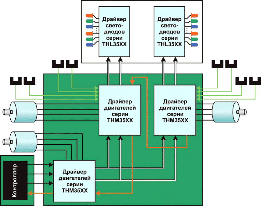

Новый драйвер THM3561 с дифференциальными интерфейсами LVDS на входах и выходах вобрал в себя весь богатый опыт THine в области разработки высокоскоростных последовательных интерфейсов. Отличающиеся повышенной помехоустойчивостью LVDS входы/выходы позволяют передавать данные с большой скоростью и на большие расстояния. В портфеле продуктов с интерфейсом LVDS у THine есть и драйверы светодиодов, которые очень удобно использовать совместно с новой микросхемой, объединяя приборы каскадными или многоточечными связями. Совместное использование драйверов двигателей и светодиодов с LVDS входами/выходами позволит упростить внутренние интерфейсы оборудования и прикладных систем.
Объединив двухпарным кабелем группу микросхем THM3561 в единую систему, можно индивидуально управлять каждым прибором. Это дает возможность сократить количество кабелей, снизить объемы монтажных областей и, в конечном счете, сделать продукт более дешевым, а путь к рынку более коротким. Так, например, каскадное соединение нескольких THM3561 с шагом 3 м позволяет всего по двум парам кабелей осуществлять сложное управление 30 моторами на дистанции порядка 100 м. Можно ожидать, что драйверы будут использоваться в станкостроении, средствах промышленной автоматизации, робототехнике, и везде, где требуется управление большим количеством двигателей по протяженным линиям. К примеру, микросхемы могут управлять тридцатью суставами пальцев на обеих руках гуманоидного робота.
