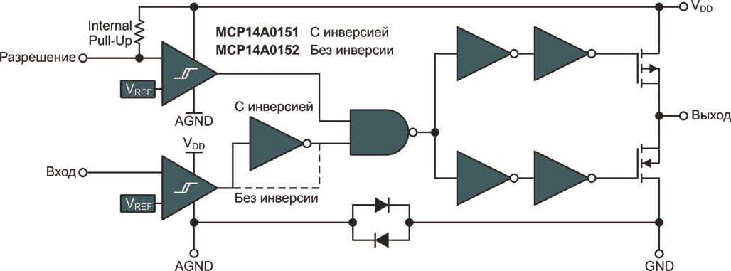

 MCP14A005X, MCP14A015X - Функциональная схема драйверов
Функциональная схема драйверов.
