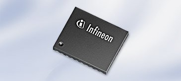

Infineon выпустила модуль  антенного двухполюсного 14-позиционного переключателя  BGSF1717MN26 (DP14T), оптимизированный для беспроводных приложений с частотой до 3.8 ГГц. Он представляет собой идеальное решение для многорежимных телефонов, которые могут использовать агрегацию несущих частот на базе сетей LTE, LTE-A, 3.5 G, 3 G и четырех диапазонов GSM. Данный прибор обеспечивает полную поддержку платформ QUALCOMM (WTR16x5), а также совместим с другими наборами микросхем для мобильных телефонов, где высокопроизводительное переключение на базе DP14T является обязательным требованием.
Infineon BGSF1717MN26
Чтобы оптимизировать производительность и затраты, компания Infineon использовала свою новую простую «бессвинцовую» технологию корпусирования. А благодаря фильтру нижних частот на базе технологии Infineon IPD (Integrated Passive Device) удалось добиться совершенно нового уровня интеграции. Модуль выпускается в миниатюрном корпусе TSNP, содержит CMOS-переключатель DP14T высокой мощности с встроенным контроллером RFFE MIPI и фильтры подавления гармоник для трактов передачи сигналов верхнего и нижнего диапазона GSM. CMOS-технология компании Infineon обеспечивает лучшие в своем классе вносимые потери в сочетании с высочайшей линейностью.

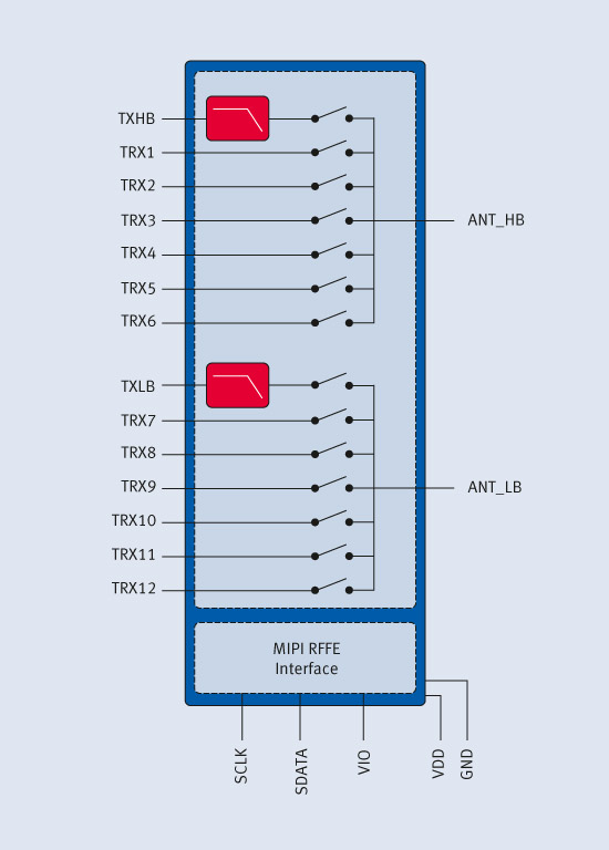

В типичных приложениях, где постоянный ток не подается ни на один из ВЧ портов, внешние разделительные конденсаторы не требуются. BGSF1717MN26 подходит для смартфонов, планшетных ПК и мобильных телефонов. Кроме того, данный прибор — идеальный вариант для беспроводных модулей M2M. Конфигурация модуля переключателя показана на схеме внизу.

  • Подходит для многорежимных приложений с поддержкой сетей LTE/LTE-A, 3.5 G, 3 G, GSM и агрегации несущих частот
  • Диапазон частот от 0.1 до 3.8 ГГц
  • Сверхнизкий уровень вносимых потерь и генерации гармоник
  • Встроенные фильтры для тракта передачи сигнала GSM
  • 12 взаимозаменяемых портов WCDMA TRX с высокой линейностью
  • TRX10 для достижения чрезвычайно высокой линейности
  • 2 тракта GSM TX с высокой линейностью
  • Высокий уровень изоляции портов
  • Встроенный интерфейс MIPI RFFE
  • Не требуются разделительные конденсаторы, если в ВЧ линиях отсутствует постоянный ток
  • Малый форм-фактор: 3.2 × 2.8 × 0.73 мм
