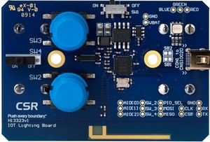

В состав отладочного набора входят три целевых платы, программатор USB-SPI, элементы питания типоразмера AA, набор кабелей и документация.
На целевой плате установлена микросхема CSR1010, микросхема памяти EEPROM, RGB светодиод, две пользовательские кнопки, переключатель, разъем для подключения программатора, батарейный отсек (с обратной стороны платы), контактные площадки для подключения дополнительной внешней периферии.
Целевая плата отладочного набора CSRMesh
