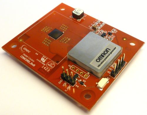

Компания Omron в сотрудничестве с исследовательским центром Imec Holst Centre представила прототип миниатюрного источника питания на основе вибрационного преобразователя энергии с самой высокой в мире эффективностью. Данный прототип источника питания демонстрировался на выставке TECHNO-FRONTIER 2014 в Токио.
Omron и Imec разработали компактный источник питания на основе вибрационного преобразователя
Различные миниатюрные автономные беспроводные датчики, после простой интеграции практически в любую систему выполняющие свою основную задачу сбора данных, всегда представляли огромный интерес. На сегодняшний день они являются основой формирующейся технологии Интернета Вещей, и могли бы позволить вывести на новый уровень промышленные системы мониторинга и автоматизации. Продолжающаяся миниатюризация и снижение энергопотребления датчиков и микроэлектроники открывают возможность разработки таких устройств. Тем не менее, ключевой вопрос заключается в том, как обеспечить их питание.
Инновационное высокоэффективное решение, объединяющее модуль электретного преобразователя энергии компании Omron и специализированную микросхему управления питанием компании Imec, позволяет преобразовывать и накапливать энергию микромощных вибраций, достаточную для питания датчиков общего назначения. Прототип выполнен на миниатюрной печатной плате размерами 5×6 см с возможностью дальнейшей миниатюризации до 2×2 см. Компактность, малый вес (15.4 г) и возможность пользовательской регулировки выходного напряжения определяют возможность применения модуля в качестве источника питания различных автономных беспроводных датчиков в промышленных и бытовых системах. Немаловажным моментом является высокая надежность источника питания, поэтому для таких датчиков, которые рассчитаны на установку в труднодоступных местах, будет правильно применить понятие «установил и забыл».
В процессе разработки представленного инновационного решения команда разработчиков компании Omron изучила и протестировала различные технологии управления питанием. И, как выяснилось в ходе исследований, обеспечить высокую надежность и эффективность преобразования и, в конечном счете, стабильность источника питания, способна технология управления питанием от компании Imec.
Выходное напряжение модуля источника питания может регулироваться пользователем в диапазоне 1.5 – 5.0 В, что дает возможность разработчикам использовать его вместо батареи питания любого типа в существующих проектах, либо разрабатывать принципиально новые продукты.
