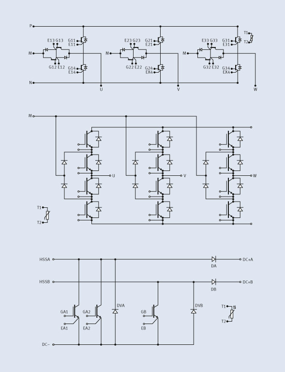

Среди новинок семейства — оптимизированные решения для трехфазных преобразователей номинальной мощностью до 10 кВА. Трехуровневые мостовые модули, изготовленные по топологии «с фиксацией нейтральной точки» (NPC1 и NPC2), поставляются в корпусе Easy2B. Эти модули обеспечивают наивысшую плотность мощности, превосходную эффективность, максимальные уровни надежности и могут работать во всем диапазоне допустимых реактивных мощностей. Дополняет предложение оптимизированный повышающий модуль для отслеживания точки максимальной мощности (MPP).
10-кВА фотогальванический (PV) инвертор может быть реализован с использованием всего двух модулей Easy2B. Это позволяет оптимизировать стоимость системы и одновременно удовлетворить сегодняшний спрос на недорогие фотогальванические инверторы. Модуль инвертора и повышающий модуль являются идеальной конфигурацией для фотогальванических инверторов с максимальным входным напряжением постоянного тока (1000 В), максимальной эффективностью (свыше 98%) и выходной мощностью до 10 кВА.
