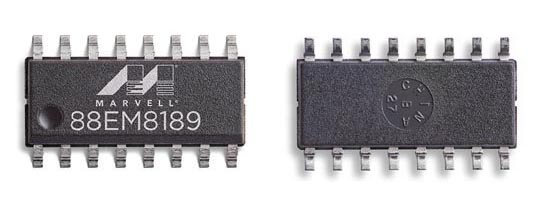

Marvell объявила о выпуске основанной на AC/DC преобразователе новой микросхемы драйвера светодиодов 88EM8189 с интегрированным цифровым интерфейсом, совместимым с I2C. Интерфейс позволяет подключать драйвер к сетевым микроконтроллерам, реализующим протоколы управления освещением, такие, например, как Zigbee для Интеллектуальных беспроводных ламп, и получать уникальные параметры диммирования в диапазоне от 100% до 1%. Микросхема 88EM8189 содержит отдельный высокоэффективный AC/DC преобразователь, мощность потребления которого в режиме ожидания соответствует требованиям, предъявляемым к устройствам питания сетевых чипов. Применение новой микросхемы позволит минимизировать мощность, потребляемую сетевой схемой Интеллектуальной беспроводной лампы в режиме ожидания при выключенном освещении до уровня, полностью отвечающего современным требованиям стандарта ENERGY STAR. Основанные на проверенной архитектуре, используемой в лучших в отрасли регуляторах с отсечкой фазы 88EM8187, микросхемы 88EM8189 обеспечат совместимость Интеллектуальных ламп с существующими диммерами с отсечкой фазы в качестве опции системного уровня. В настоящее время Marvell предлагает образцы драйверов 88EM8189 для апробирования своим основным клиентам.
Marvell - 88EM8189
Микросхема драйвера светодиодов 88EM8189 является частью разработанной Marvell платформы Smart Lighting (интеллектуальное освещение), в которую входят также ZigBee микроконтроллер 88MZ100, Wi-Fi микроконтроллер 88MC200 и недорогие решения для шлюзов ZigBee – Wi-Fi. Платформой полностью поддерживаются открытые промышленные протоколы в ZigBee Home Automation (ZHA) и ZigBee Light Link (ZLL), а также доступ мобильных устройств через Wi-Fi. Чтобы предложить рынку полностью законченные решения, вокруг этой платформы Marvell создала законченную экосистему, включающую контрактных производителей и партнеров по облачным сервисам. Открытая архитектура компании Marvell позволяет подключать Интеллектуальные лампы к домашним шлюзам, предлагаемым продавцами и поставщиками услуг.

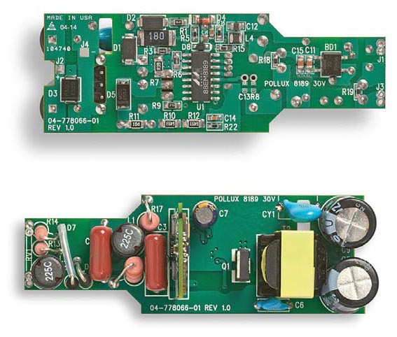

Базовый образец разработки 88EM8189
Базовый образец разработки 88EM8189.
