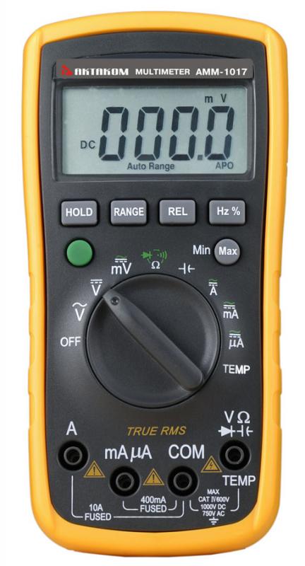

Новый портативный цифровой TrueRMS мультиметр от Актаком
Актаком АММ-1017
В модельном ряду портативных мультиметров Актаком появилась новая модель - АММ-1017
 Актаком АММ-1017
Цифровой TrueRMS мультиметр Актаком АММ-1017 представляет собой портативную модель и предлагает пользователям высокую функциональность по доступной цене. Среди функциональных особенностей нового мультиметра следует выделить следующие измерительные функции:
  • Измерение постоянного напряжения до 1000 В (базовая точность 0.5%)
  • Измерение среднеквадратического значения переменного напряжения до 750 В (базовая точность 1.0%, диапазон 40 Гц...1 кГц)
  • Измерение постоянного тока до 10 А (базовая точность 1.5%)
  • Измерение среднеквадратического значения переменного тока до 10 А (базовая точность 1.5%, диапазон 40 Гц...1 кГц)
  • Измерение сопротивления до 40 МОм (базовая точность 0.5%)
  • Измерение емкости до 1000 мкФ (базовая точность 2.0%)
  • Измерение температуры при помощи дополнительных термопар K типа до 1000ºС ( базовая точность 1.0%)
  • Проверка диодов
  • Прозвонка целостности цепей.
Среди других функциональных особенностей новой модели можно отметить:
  • Автоматический и ручной выбор диапазонов измерения
  • Индикацию выхода за пределы диапазона измерения
  • Функцию удержания показаний на дисплее
  • Фиксацию максимальных и минимальных значений
  • Высокую скорость измерения (3 раза в сек)
  • Режим относительных измерений
  • Индикатор разряда батарей
Для вывода измеренных значений в цифровом мультиметре Актаком АММ-1017 используется большой 3 ¾ разрядный ЖК дисплей (3999 отсчетов) с подсветкой. Прибор имеет противоударное исполнение.
