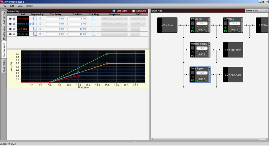

Новые модули поддерживаются последней версией разработанного компанией графического интерфейса пользователя PowerNavigator, позволяющего конструкторам использовать цифровые устройства питания Intersil, не написав ни строчки кода. Простой в использовании «drag-and-drop» интерфейс, доступный для свободного скачивания, обеспечивает необходимую разработчикам гибкость в создании и управлении любыми архитектурами электропитания. С помощью режима «независимости от железа» PowerNavigator помогает пользователям выбрать компоненты до начала конструирования и избежать проектных рисков. Интерфейс PowerNavigator 5.1 обеспечивает доступ ко всем командам и начальным настройкам, включая возможность загрузки предварительно заданных конфигураций эталонных моделей. В совокупности с решениями компании в области цифровых модулей питания это делает использование новых приборов беспрецедентно простым.
Пример окна графического интерфейса пользователя PowerNavigator

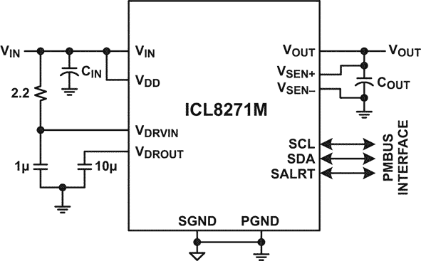

  • Полностью интегрированный модуль со встроенным контроллером, драйвером, силовыми MOSFET и катушкой индуктивности, а также с дополнительными компонентами.
  • За основу взят двухканальный цифровой контроллер DC/DC преобразователя ZL8800 компании Intersil, или двухфазный контроллер Intersil с поддержкой ChargeMode.
  • Совместимая с PMBUS система контроля и настройки позволяет программировать выходное напряжение, зону нечувствительности, границы минимального и максимального допустимого напряжения, предельные выходные токи, а также управлять плавным пуском/остановом, последовательностью включения и внешней синхронизацией.
  • Возможность считывания значений входного и выходного напряжений и выходного тока.
  • Литой формованный корпус снижает стоимость сборки за счет возможности использования стандартного оборудования для автоматического монтажа.
