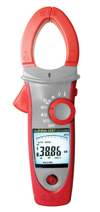

Компания APPA Technology представила обновленную «130»-серию многофункциональных электроизмерительных клещей в составе 4-х моделей: APPA 133F, APPA 136F, APPA 137F и APPA 138F с режимами измерения мощности и регистрации бросков пускового тока и концептуальным девизом линейки - «Pro Clamp» (профессиональные клещи).
 APPA Technology APPA 133F
В современных промышленных электроустановках, на объектах коммунального хозяйства и энергетического комплекса стало не достаточно диапазона измерения тока до 1500 А и даже до 2000 А. Существует настоятельная потребность оснастить эксплуатационный персонал компактным средством диагностики мощных потребителей и оперативного контроля сильноточных нагрузок. Кроме того, важным условием является обеспечение безразрывности измерения тока (т.е. без отключения/ перекоммутации цепей), а также то обстоятельство, что сильноточные цепи имеют значительные геометрические размеры (поперечное сечение). Комбинация профессионального многоцелевого ваттметра и токового преобразователя – решает все эти задачи и проблемы.
Серия получила индекс «F» («130F»/Flexible) в связи адаптацией внутренней платы, которая заключается в добавлении нового измерительного режима для отображения измеренного значения силы переменного тока в амперах (до 3000 А). По сравнению с меню режимов предыдущей линейки АРРА 130-серии в новинках на переднюю панель добавлен символ «Петля», все технические характеристики и спецификации клещей-ваттметров остались без изменений.
В комплект поставки APPA 130F серии включены: измерительные провода (2), адаптер термопары и термопара К-типа (только для APPA 138F), тканевая сумка-чехол, элемент питания 9 В (1шт), руководство по эксплуатации.
Опциональные токовые преобразователи sFlex-10T и sFlex-18Т
Две модели гибких токоизмерительных клещей sFlex-T разработаны с применением петли-пояса Роговского (Rogowski coil). Новинки оснащены несъемными соединительными проводами длинной 2 м для подключения к потенциальным гнездам клещей-ваттметров 130F, что обеспечит удаленное подключение токовой петли при выполнении измерений.
Конструктивно токовые датчики sFlex-T выполнены в виде разъемной петли имеющей диаметр обхвата 25 см (sFlex-10T) или 45 см (sFlex-18T) с фиксатором. Тонкий профиль гибкого токопровода (∅ 7.5 мм) позволяет ему проникать через плотно расположенные кабели и пучки проводов, обеспечивая возможность измерения тока промышленной частоты в тесных пространствах. Эргономичный корпус имеет удобную обрезиненную рукоятку для надежного хвата, позволяя легко работать с гибкими клещами sFlex-T одной рукой.
