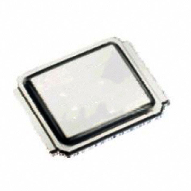

International Rectifier (IR) объявила о появлении в семействе DirectFET2 силовых MOSFET AUIRF8736M2, предназначенных для особо тяжелых условий эксплуатации в устройствах автомобильной электроники, включая электроусилители руля, тормозные системы и насосы, требующие особо высокой плотности мощности при компактных размерах.
Основанные на отработанной IR кремниевой технологии COOLiRFET, 40-вольтовые транзисторы AUIRF8736M2 имеют сопротивление открытого канала RDS(ON) на 40% меньшее, чем у приборов предыдущего поколения, что позволит значительно сократить потери проводимости. Мощный корпус Medium Can DirectFET2 с двухсторонним охлаждением отличается великолепными температурными характеристиками и низкой паразитной индуктивностью.
International Rectifier - AUIRF8736M2
Устройство соответствует требованиям автомобильных стандартов AEC-Q101, не содержит вредных для окружающей среды веществ и входит в категорию приборов, выпускаемых IR в рамках объявленной инициативы «Ноль дефектов для приборов автоэлектроники».
