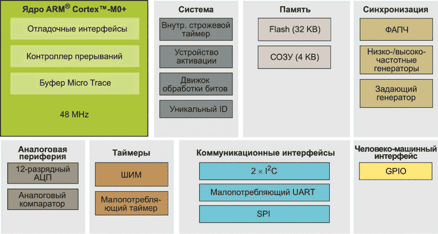

Блок-схема микроконтроллеров семейства Kinetis KL02 CSP

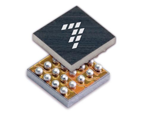

Усовершенствованный корпус с размерами кристалла
Kinetis KL02 выпускается в корпусе с размерами кристалла (CSP). Это самая новая технология корпусирования микросхем, преимущество которой заключается в том, что шариковые выводы внешних контактов прикрепляются непосредственно к кристаллу. При этом исключается необходимость в проволочных соединениях кристалла с выводной рамкой или в переходных соединениях, чем минимизируется индуктивность кристалл-плата и улучшаются условия отвода тепла. KL02 – уже третий прибор в портфеле Kinetis, выпускаемый в корпусе CSP. Ранее в серии Kinetis K были разработаны 120- и 143-выводные микросхемы K60 и K61. В течение 2013 года Freescale планирует увеличить количество подобных микроконтроллеров.
