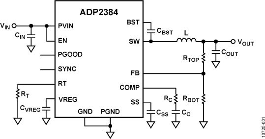

Analog Devices представила DC/DC регуляторы ADP2384 и ADP2386 в компактном корпусе площадью 168 мм2 с максимальным выходным током 4 A и 6 A, соответственно, отличающиеся сверхвысокой эффективностью преобразования (КПД более 95%). При широком диапазоне входных напряжений от 4.5 В до 20 В на выходе регуляторов можно получить напряжение от 0.6 до 18 В, стабилизированное с точностью 1%. Калиброванный порог ограничения по току позволяет использовать индуктивности меньшего размера, что сокращает площадь, занимаемую на печатной плате. Регуляторы ADP2384/86 имеют прецизионный вход разрешения и выход «питание в норме», позволяющие организовать простую и надежную последовательность запуска.
ADI-ADP2384-86
ADP2384/86 обладают отличной стабильностью и переходными характеристиками, минимизирующими пульсации выходного напряжения. Частота переключения регуляторов может быть синхронизирована внешней тактовой частотой, чтобы устранить биение частот между регуляторами. ADP2384/86 работают в диапазоне температур перехода от –40 °C до +125 °C и доступны в компактных 24-выводных корпусах LFCSP размером 4 × 4 мм.
ADI-ADP-2384-86
Основные характеристики DC/DC регуляторов ADP2384/86:
  • Максимальный КПД до 95% с профилем эффективности, оптимизированным для работы при низком коэффициенте заполнения
  • Широкий диапазон входных напряжений: от 4.5 В до 20 В
  • Выходное напряжение регулируется в диапазоне от 0.6 В до 90% входного напряжения
  • Точный порог ограничения по току снижает размеры внешней индуктивности и общие размеры конструкции
  • Вход внешней синхронизации для минимизации пульсаций входного тока и сокращения размеров входного фильтра
  • Прецизионный вход разрешения и выход «питание в норме» позволяют организовать простую и надежную последовательность запуска
  • ADP2384 и ADP2386 совместимы по выводам
  • Компактные размеры: 168 мм2 (14 × 12 мм).
