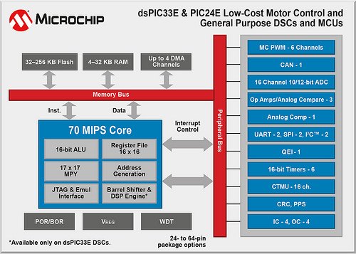

Microchip: Блок-схема микроконтроллеров PIC24E и цифровых сигнальных контроллеров dsPIC33E
