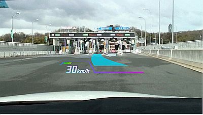

lane guidance - denso
«Дорожный ассистент» (фото предоставлено Denso)
Новая система может отображать не только основную информацию, такую как скорость движения автомобиля и ограничение скоростного режима на дороге. Объединенный с навигационной системой автомобиля, датчиком изображения, и т.д., «Дорожный ассистент» стрелкой показывает маршрут движения к месту назначения, а также предупреждает о наличии в видимой зоне перед автомобилем пешеходов, что определяется датчиком.
Вся эта информация отображается на фоне реальной дорожной обстановки, так что водитель может воспринимать ее быстро и интуитивно. Экран обладает хорошей видимостью даже при ярком солнечном свете, поскольку яркость изображения достигает 3000 кд/м2, что в два раза выше, чем яркость аналогичных имеющихся продуктов Denso. Кроме того, компания выбрала места и цвета отображаемой информации так, чтобы они не мешали водителю.

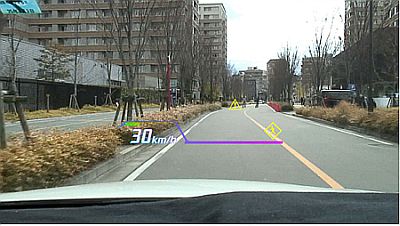

lane guidac2 - denso
Обнаруженные пешеходы (фото представлено Denso)
