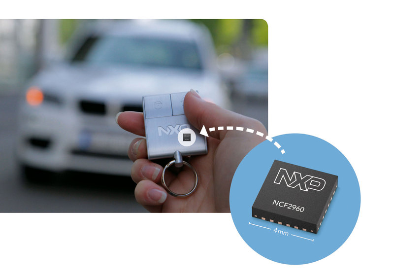

Компания NXP Semiconductors представила NCF2960 – самый маленький комбинированный чип для автомобильных систем беспроводного доступа с функциями иммобилайзера. В нем совмещены транспондер, микро-RISC ядро и многоканальный радиопередатчик. С этим последним дополнением в линейке устройств для автомобилей NXP укрепляет свои позиции в качестве ведущего поставщика полупроводниковых компонентов для иммобилайзеров и систем беспроводного доступа.

NCF2960 предназначен для удовлетворения повышенных требований OEM-автопроизводителей дизайну своих брелоков. По сравнению с предыдущим поколением аналогичных приборов размеры корпуса микросхемы удалось сократить на 44%. Выпускаемый в компактном 24-выводном корпусе QFN, чип занимает на плате площадь 4 × 4 мм, что дает производителям автомобильных брелоков полную свободу в выборе формы корпуса и расположения кнопок конечного устройства.
Одной из ключевых особенностей чипа является многоканальность. Вместо передачи сигнала на одной частоте, встроенный передатчик позволяет отправлять сигналы по нескольким радиочастотным каналам. Перескоки частоты повышают надежность работы брелоков в очень зашумленных средах. В отличие от обычных подобных устройств, NCF2960 имеет возможность стабилизации выходной мощности, чтобы свести к минимуму влияния, вызываемые изменением напряжения аккумулятора или колебаниями температуры.
NCF2960 также позволяет снизить затраты на производство продукта за счет малой площади, занимаемой на печатной плате, а также за счет того, что проверка качества пайки может выполняться оптическими методами, а не рентгеновскими, что стало возможным благодаря смачиваемым припоем торцам выводов корпуса QFN.
