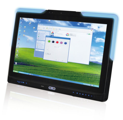

Компания IEI Technology объявила о начале выпуска 19-дюймового широкоформатного панельного компьютера AFL2-W19A-H61. Компьютер построен на процессоре Intel Core i7/i5/i3 и чипсете Intel H61 Express. Разработанные для масштабируемых приложений и с целью оптимизации затрат, новые модели AFOLUX GEN II с чипсетом Intel H61 Express и процессором Intel Core вторго поколения позволяют подключить один двухсторонний модуль памяти (DIMM) DDR3 1333 MHz на канал. Продукция серии AFOLUX GEN II поставляется со встроенной технологией Intel HD Graphics, что обеспечивает высокоэффективную обработку графики и медиа-данных без применения дискретной видеокарты.
IEI - AFL2-W19A-H61
Стильная конструкция AFOLUX GEN II с ровной, плоской панелью проста в обслуживании. Обе модели AFL2-W19A-H61 имеют передние панели со степенью защиты IP64, которые защищают компьютер от воды и пыли. Кроме того, AFL2-W19A-H61 поддерживает работу с проекционно-емкостным сенсорным экраном и с 5-проводным резистивным сенсорным экраном. Проекционно-емкостной экран также позволяет вводить информацию, не снимая медицинских перчаток.
Продукцию новой серии AFOLUX GEN II, AFL2-W19A-H61 отличает ряд дополнительных особенностей, таких как встроенный считыватель EM/Mifare RFID, широкий диапазон питающих напряжений (от 9 до 36 В), система светодиодной индикации и регулирование температуры с ограниченным использованием вентилятора. Для визуального уведомления работников с целью повышения их производительности AFL2-W19A-H61 имеет систему светодиодной индикации, расположенную на раме корпуса. К настраиваемым функциям этой системы можно отнести составление сценариев свечения, программирование цветоотображения, длительности свечения и частоты мерцания. В системе охлаждения используется термопара типа K, позволяющая определять температуру окружающей среды и управлять вентилятором. Когда температура опускается ниже установленного порога, вентилятор отключается, что позволяет ощутить такие преимущества безвентиляторного режима, как тишина и отсутствие пыли.
Все панельные компьютеры серии IEI Intel H61 имеют специальное программное обеспечение One Key Recovery компании IEI. Это ПО устраняет проблемы, связанные с восстановлением системы после неожиданного сбоя. При необходимости по одному нажатию кнопки One Key Recovery создает полную резервную копию системы или восстанавливает ее, используя резервные копии, сделанные ранее.
