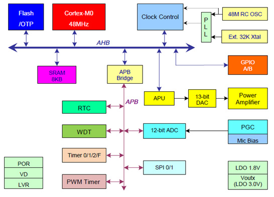

Nuvoton: Блок-схема микроконтроллера NuVoice N572F072
Теперь в семейство NuVoice входит серия систем-на-кристалле N572F072 (встроенная Flash-память) и N572P072 (встроенная однократно программируемая память), которые также выполнены на ядре ARM Cortex-M0 с рабочей частотой до 48 МГц. Для Flash-версии N572F072 объем встроенной Flash-памяти составляет 72 КБайт, SRAM – 8 КБайт, что обеспечивает высокую эффективность работы алгоритмов обработки аудио и голосовых данных. Интеграция аналоговой периферии (АЦП, ЦАП, аппаратный микшер, усилитель мощности) позволит уменьшить количество внешних компонентов и снизить стоимость конечной системы.

  • 8-канальный 12-битный АЦП с программируемым коэффициентом усиления для записи музыки;
  • 13-битный ЦАП с аппаратным микшером и усилителем мощности, 7-уровневый регулятор громкости;
  • конфигурируемые линии ввода/вывода общего назначения;
  • встроенный детектор низкого напряжения питания, встроенный регулятор напряжения 1.8 В;
  • корпус: 64-выводный LQFP (7 × 7 мм).
