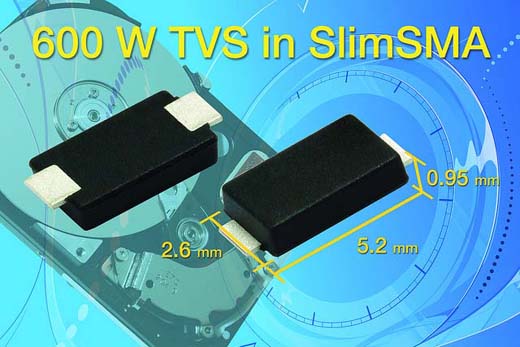

Vishay SMA6F
Vishay Intertechnology представила новую серию супрессоров семейства TransZorb в низкопрофильных корпусах DO-221AC (SlimSMA) для поверхностного монтажа. Серия приборов SMA6F отличается очень малой высотой (0.95 мм), большой пиковой мощностью (600 Вт при tФ/tИ = 10/1000 мкс и 4 кВт при tФ/tИ = 8/20 мкс) и прекрасными характеристиками ограничения.
Новые супрессоры вдвое тоньше приборов в традиционных корпусах SMA, но совместимы по посадочному месту и на 50% превосходят их по пиковой мощности при 10/1000 мкс. Пиковое напряжение ограничения SMA6F составляет 9.2 … 31.4 В при 10/1000 мкс и 13.4 … 36.8 В при 8/20 мкс, что, соответственно, на 3% и 9% ниже, чем у современных аналогов, выпускаемых в корпусах SMB.
Vishay - SMA6F
Компактные супрессоры SMA6F разработаны специально для защиты чувствительной электроники от выбросов напряжения при коммутации индуктивных нагрузок и от грозовых разрядов в особо компактных потребительских устройствах, компьютерах, промышленном и телекоммуникационном оборудовании. Типичными областями применения новых приборов будут жесткие диски, компьютеры, поддерживающие горячую замену узлов, слоты SIM-карт и тонкие ЖК мониторы.
Серия SMA6F состоит из 16 супрессоров с напряжением пробоя от 5 до 20 В. Устройства могут эксплуатироваться при температуре окружающей среды от –55 до +175 °C. По стойкости к электростатическому разряду через воздух (15 кВ) и при контакте (8 кВ) приборы отвечают предписаниям стандарта IEC 61000-4-2 Level 4.
Рассчитанные на автоматический монтаж, супрессоры не содержат галогеноводородов и отвечают требованиям директивы RoHS.
Срок поставки SMA6F при промышленных объемах заказа составляет восемь недель. Также по запросу предоставляются пробные образцы.
