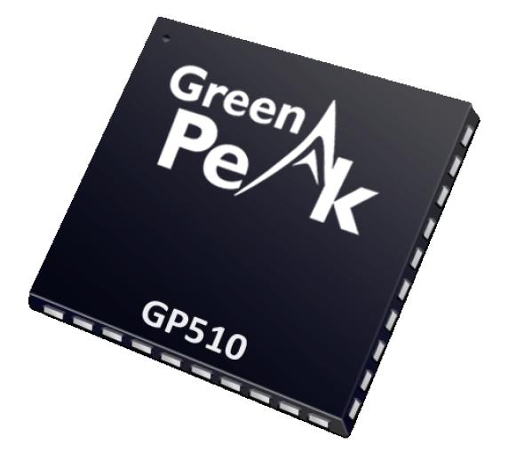

GreenPeak Technologies GP510
Коммуникационный контроллер GP510 компании GreenPeak с интегрированной поддержкой сетевого и MAC уровней предназначен для организации эффективной связи в системе домашней автоматизации
GreenPeak Technologies объявила о выпуске коммуникационного контроллера GP510, предназначенного для организации связи между устройствами, поддерживающими ZigBee RF4CE, и абонентскими приставками цифрового ТВ или шлюзами. GP510 является ответом GreenPeak на растущие потребности рынка ZigBee RF4CE концентраторов для систем домашней автоматизации.
Критерии выбора литиевых аккумуляторов и батареек: что необходимо учитывать разработчикам
GreenPeak - GP510
Обеспечивающая переход от традиционного ИК управления приставками к технологии ZigBee RF4CE, система-на-кристалле GP510 была разработана в качестве дешевого совместимого с RF4CE решения для нового поколения приставок цифрового ТВ, поддерживающих ZigBee. GP510 совмещает в себе уникальные конкурентоспособные технические решения компании GreenPeak и требует минимального количества внешних компонентов, при этом обеспечивается большая дальность действия и высокая надежность связи.
Превосходная защищенность от влияния Wi-Fi сетей в сочетании с запатентованной технологией разнесенной антенны позволили увеличить дальность связи приблизительно вдвое (по сравнению с аналогичными устройствами с одной антенной) в пространстве, заполненном сигналами 2.4 ГГц, что позволяет охватить связью весь дом. Встроенные радиочастотные фильтры позволяют сделать конструкцию предельно простой. Все приложение можно разместить на односторонней плате с простой печатной антенной, без необходимости в экранировании и при минимальном количестве внешних компонентов.
Для эффективной организации связи и простоты объединения в систему в чип интегрированы MAC и сетевой уровень, а также сетевой уровень ZigBee RF4CE. Представленное устройство полностью поддерживает стандарт IEEE 802.15.4, обеспечивая при этом надежное распространение сигнала с высокой степенью защиты зашифрованных потоков данных. Для связи с основным процессором доступны такие интерфейсы, как SPI, TWI или UART.
Компанией GreenPeak предоставляются отладочные комплекты с GP510 для того, чтобы помочь OEM-производителям оценить новую микросхему, облегчить ее интеграцию в проект, а также упростить реализацию технологии ZigBee RF4CE в приставках цифрового ТВ для быстрого вывода продукции на рынок.
