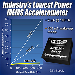

Компания Analog Devices выпускает МЭМС акселерометр ADXL362 с самым низким энергопотреблением в отрасли. ADXL362 – это 3-осевой МЭМС акселерометр, который при определении движения в режиме Wake-UP потребляет 300 нА, что на 60% меньше в сравнении с продуктами конкурентов, работающими в таком же режиме. Ток потребления при скорости передачи данных 100 Гц составляет 2 мкА, что на 80% меньше, чем у конкурирующих устройств. Такое экстремально низкое энергопотребление позволит применять ADXL362 в приложениях, где питание от батареи предусматривается в течении нескольких месяцев или лет, и где процедура замены батареи может быть непрактичной или опасной для оборудования или оператора.

Дополнительно к низкому энергопотреблению, МЭМС акселерометр имеет дополнительные ключевые особенности, которые позволяют увеличить энергоэффективность на системном уровне. ADXL362 может использоваться как часть интеллектуального, непрерывно функционирующего, активизирующегося при движении переключателя. Он оснащен специальным выходом Awake Status, и датчик движения может мгновенно вызвать включение всех необходимых системных функций, минуя процессор, что повзоляет дополнительно снизить общее потребление системы.
В ADXL362 также интегрированы расширенные функции детектирования образцов активности, которые позволят точно различать различные виды движения. Эти функции позволяют избежать ложных срабатываний и ложного перевода системы в активный режим. Дополнительно акселерометр содержит достаточно объемный FIFO буфер, который может использоваться для записи длинных последовательностей данных. Это ведет к снижению нагрузки на процессор и, следовательно, системного энергопотребления.
