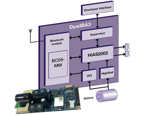

Компания HiWave Technologies, специализирующаяся на разработке электронных приборов и устройств в области звуковых и сенсорных технологий, анонсировала Bluetooth аудио-модуль DyadBA3, который позволит разработчикам сократить время разработки энергоэффективных потоковых Bluetooth аудио систем и ускорить их продвижение на рынок. Данный модуль позволит значительно продлить срок службы батарей малоформатных и компактных беспроводных аудио колонок.
Компактный модуль, выполненный на базе микросхемы усилителя HiAS2002 Audium и Bluetooth-модуля BC-05, поддерживает AVRCP и A2DP Bluetooth-профили и имеет два выходных канала, пиковая мощность которых достигает 13 Вт на канал на нагрузке 8 Ом. В дальнейшем модуль будет поддерживать профили aptX и HSP (наушники).
Модуль BlueCore5 (BC-05) – это однокристальное универсальное программируемое Bluetooth-решение компании CSR специально для мультимедиа приложений. Чип содержит в себе цифровой сигнальный сопроцессор Kalimba DSP, стерео кодек и Flash-память, и обеспечивает высокое качество аудио, низкое энергопотребление и высокую производительность. Встроенное ядро сопроцессора Kalimba DSP позволяет реализовать расширенные функции декодирования аудио, поддерживает технологию распознавания голоса, преобразования голос-текст, имеет встроенные функции подавления эха и шума.
Микросхема интегрального усилителя HiAS2002 обладает низким энергопотреблением, что позволяет продлить срок службы батареи в 20 раз при нормальных уровнях громкости, в сравнении с усилителями класса D. Благодаря технологии Envelope-Tracking (отслеживание огибающей) отсутствует амплитудное ограничение сигнала на высоких уровнях громкости, обеспечивая тем самым чистый и высококачественный звук.
Обработка аудио сигнала процессором Audium включает в себя: многоуровневое управление громкостью с 1.5 дБ на один шаг, настраиваемую функцию Mute (без звука) и 16 определяемых пользователем биквадратичных фильтров для реализации эквалайзера, голосовых функций, расширения динамического диапазона басов и расширения стерео эффекта. Отличительной чертой модуля DyadBA3 является функция самонастройки при включении питания и переход в энергосберегающий режим при отсутствии на входе звукового сигнала. Благодаря наличию микрофонного стерео входа возможна реализация портативного или настольного аудио портала VoIP-телефонии.
Габаритные размеры модуля 110 × 46 × 25 мм позволяют использовать его совместно со звуковыми излучателями BMR (Balanced Mode Radiator) с плоскими диффузорами. Сочетание двух динамиков HIBM36S12 с модулем DyadBA3 образует высококачественную компактную Bluetooth стерео аудио систему.
