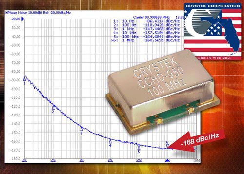

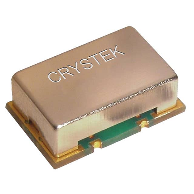

Выпустив HCMOS тактовый генератор CCHD-950 с уровнем фазовых шумов –168 дБн/Гц (для модели 100 МГц), Crystek Corporation, фактически, установила новый стандарт отрасли. CCHD-950 генерируют сигналы в диапазоне от 45 до 130 МГц, при этом приборы с частотой 50, 80, 100 и 130 МГц поставляются как стандартные. Работающие на третьей гармонике высокодобротные кристаллы обеспечивают ультранизкий уровень фазовых шумов и малый джиттер, что позволяет использовать генераторы в синтетических измерительных приборах, например, стандартов VXI/PXI.
Crystek - CCHD-950
CCHD-950 генерирует чистый от субгармонических составляющих сигнал и питается напряжением 3.3 В, потребляя ток 15 мА. Генератор выпускается в корпусе FR5 для поверхностного монтажа с габаритами 9×14 мм. Доступны также версии с диапазоном рабочих температур, расширенным до –40 … +85 °C. Типовые сферы использования генераторов – телевидение высокой четкости, авионика, источники сигналов с низкими фазовыми шумами, контрольно-измерительная аппаратура.
