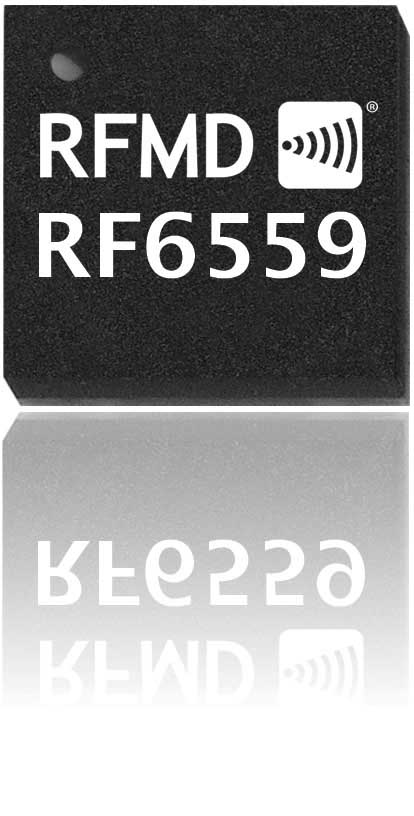

RFMD RF6559

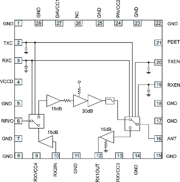

RFMD представила новый Front-End модуль RF6559 для AMR систем диапазона 915 МГц (AMR – automatic meter reading – автоматическое считывание показаний). Модуль содержит трехкаскадный усилитель мощности с усилением 42 дБ и выходной мощностью 28 дБм. С помощью двух интегрированных ключей передающий/приемный каналы переключаются на общую антенну. В состав RF6559 входят также двухкаскадный МШУ с типичным коэффициентом усиления 32 дБ, выходной фильтр и детектор мощности. Модуль выпускается в 28-выводном корпусе размером 6 × 6 мм со вскрытым теплоотводящим основанием.

Функциональная схема RF6559
