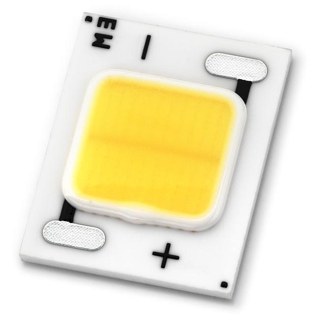

У 10-ваттных светодиодных модулей Mini Zeni второго поколения фирмы Sharp световая эффективность достигла 106 лм/Вт, световой поток вырос до 900 лм, а типичный индекс цветопередачи составил 82
В новых светодиодных модулях световая эффективность увеличилась на 47%. 10-ваттные модули второго поколения отличаются компактностью, легкостью, экономичностью и значительно большей яркостью.
LED-драйверы MOSO – надежные и качественные ИП в линейке поставок КОМПЭЛ
Габариты 15 × 12 × 1.6 мм, так же как и керамическую подложку с алюминиевым покрытием, Sharp оставила неизменными. Плоская поверхность керамической платы и площадки для пайки позволяют без особых затруднений устанавливать модули на подходящий теплоотвод без использования дополнительных теплопроводящих прокладок, что значительно увеличивает эффективность отвода тепла.
Sharp - Mini Zeni 10W
В зависимости от типа, новые модули имеют световой поток до 900 лм, эффективность в нормальных условиях до 106 лм/Вт, индекс цветопередачи, достигающий 82 и срок службы до 40,000 часов при рабочей температуре 90 °C. Новые светодиодные модули рассчитаны на прямое напряжение 17.7 В и ток 480 мА, но допускают увеличение тока до уровня 800 мА, при котором световой поток вырастает до 1300 лм. Цветовая температура новых приборов находится в диапазоне от 3,000 до 5,000 градусов Кельвина, что соответствует оттенкам «теплый белый», «естественный белый» и «чистый белый».
Широкий ассортимент светодиодных модулей позволяет Sharp предлагать многочисленные рыночные решения производителям ламп и светильников. Модули Mini Zeni можно использовать во множестве приложений, в частности, в местном освещении и ретрофитных лампах.
Модель
Цвет свечения
Теплый белый
Естественный белый
Чистый белый
Область X/Y в цветовом
пространстве CIE 1931
0.435/0.403
0.381/0.435
0.403/0.381
Количество кристаллов
60
Габариты [Д × Ш × В]
15 × 12 × 1.6 мм
3.000 K
4.000 K
5.000 K
Индекс цветопередачи (тип.)
82
Световой поток
840 лм
880 лм
900 лм
Световая эффективность
99 лм/Вт
103 лм/Вт
106 лм/Вт
Напряжение питания
17.7 В
Срок службы при 90 °C
40.000 ч
