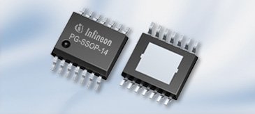

TLF50281 – это новый 500-мА понижающий преобразователь компании Infineon с выходным напряжением 5 В (±2%) и низким потребляемым током – 45 мкА. Номинальная частота переключения составляет 2.2 МГц, благодаря чему возможно использование небольших внешних компонентов, что, в свою очередь, позволяет сэкономить место на печатной плате. Встроенные функции компенсации и плавного запуска позволяют сократить число внешних компонентов. TLF50281 обеспечивает сигналы активации (ENABLE) и сброса (RESET) с регулируемыми порогами срабатывания и может выполнять функцию стандартного сторожевого таймера (WATCHDOG). TLF50281 поставляется в корпусе SSOP-14 с открытой площадкой, улучшающей теплоотвод. Данный корпус соответствует требованиям директивы RoHS.
