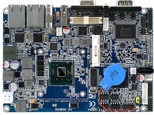

ECM-CDV – встраиваемая плата, выполненная в 3.5-дюймовом форм-факторе (размеры 146 × 101 мм), поддерживает подключение системной памяти DDR3 204-pin SODIMM объемом до 4 ГБайт, имеет двухканальный 18/24-битный интерфейс LVDS (низковольтная дифференциальная передача сигналов) и может работать с различными конфигурациями дисплеев (CRT+LVDS, HDMI+LVDS или CRT+HDMI). Плата может поставляться с установленным процессором Intel Atom D2000 или N2000. Богатый набор периферии ввода/вывода, включающий в себя 1 канал SATA, 2 COM-порта, 7 портов USB 2.0 и 16-битный контроллер ввода/вывода общего назначения, делают возможным применение платы в различных встраиваемых приложениях. Дополнительно плата имеет интегрированный HDA-кодек Realtek ALC892 с 8-канальным аудио выходом, два гигабитных порта LAN на базе чипсета Intel 82574L, слот расширения для mini PCIe и слот для подключения карт памяти Compact Flash.
Одноплатный компьютер Avalue ECM-CDVОдноплатный компьютер Avalue ECM-CDV

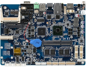

5.25-дюймовая встраиваемая плата EBM-CDV (размеры 203 × 146 мм) выполнена на базе процессора Intel Atom N2800 или D2700 и поддерживает подключение одной планки системной памяти DDR3 емкостью до 2 Гбайт и одной DDR3 204-pin SODIMM емкостью до 2 Гбайт. В отношении работы с дисплеями данная плата аналогична ECM-CDV. Периферия ввода/вывода: 1 канал SATA, 6 COM-портов, 8 портов USB 2.0 и 16-битный контроллер ввода/вывода общего назначения. Интегрированный аудио кодек Realtek ALC892 – 6 канальный выход, два гигабитных порта LAN выполнены на базе чипсета Intel 82574L.
Одноплатный компьютер Avalue EBM-CDV

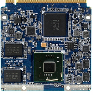

EQM-CDV – это компактное модульное решение (размеры 70 × 70 мм) на базе процессора Intel Atom N2600 или N2800, имеющее встроенную память DDR3 емкостью 2 ГБайт. Плата рассчитана на подключение к базовой плате, поэтому выполнена в специальном форм-факторе (все сигнальные линии основных коммуникационных интерфейсов выведены на контактные площадки). Поддерживает одноканальный 18-битный интерфейс LVDS и одну конфигурацию дисплея HDMI+LVDS (на базовой плате). К периферии ввода/вывода относится 2 канала SATA, 8 портов USB 2.0, гигабитный LAN на чипсете Intel 82574L и 3 канала PCIex1.
Одноплатный компьютер (модуль) Avalue EQM-CDV
