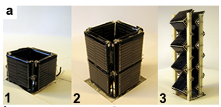

Марко Бернарди (Marco Bernardi) и его товарищи из Массачусетского технологического института утверждают, что есть простой способ значительного увеличения эффективности фотогальванических элементов. Вместо двумерных плоских панелей Бернарди с коллегами предлагают использовать трехмерные структуры.
3D photovoltaics
Они промоделировали характеристики фотоэлементов различной формы и проверили некоторые из них на крыше своего института. Результаты показали, что по сравнению с плоскими структурами, трехмерные позволяют увеличить количество энергии, снимаемой с единицы площади, примерно в 20 раз. Кроме того, такие структуры могут вдвое увеличить время эффективной генерации энергии и, вдобавок, сгладить сезонные колебания.
Работа трехмерных фотоэлементов основана на двух эффектах. Трехмерные структуры могут принимать свет при более низком положении солнца, а внутренние отражения помогают увеличить количество захваченного света.
Эти структуры не должны быть сложными. Обычный куб без верхней крышки, покрытый изнутри и снаружи фотогальваническими элементами, может вырабатывать энергии в 3.8 раза больше, чем занимающая такую же площадь плоская панель. Для сравнения, система слежения плоской батареи за солнцем дает выигрыш всего в 1.8 раза.
